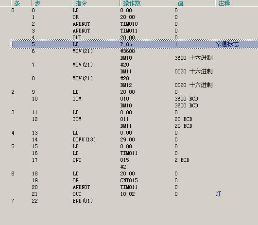

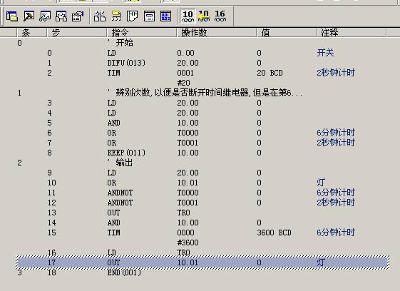

问一下 ,用一个按钮控制一盏灯,按一下,等亮6分钟后灭,如果连续按两下,灯一直亮  如果按的时间超过2秒钟,灯灭,这个怎么做   不知道有没有专门的指令做这个?(能用欧姆龙的指令最好.梯形图也可以)

发表于 2008-10-4 18:11:19 | 显示全部楼层 来自: 中国四川成都
三菱得! P$ i' y/ S: d
LD X1, |% C% v5 E7 I) V" \: |1 ^
PLS M1. q8 ^, u0 Q0 h
OUT T1 K20, a( j7 W0 U, K9 @8 r
LD M1
7 _0 g/ T% w1 i  uSET M2
  a" h* b5 t4 }% M( ]OUT C1 K2
  {% M2 T2 P& V) n* h9 ALD M22 A" g* s7 ~7 i, v& e) g3 v* n
ANI C1
( K! g/ o. ]0 H% M( X/ ~1 ^OUT T2 K6003 s: ~$ x. g) ?0 c# a, j
LD M29 U3 [% t+ N2 I% Z, p# }! ^* \; i
OUT Y0  灯. R! r1 N7 N5 P  y8 R% x
LD T1" u; @8 S7 d. i+ z' }
OR T2$ }9 ^+ V3 |( k; F6 f
RST M2
3 F! j+ ?, n* A6 ]LD T2, t! ]- x3 g1 W5 ~
RST C1
/ J, L6 w1 E) fEND
+ P) b4 |" s2 k+ Q4 I" i7 g
' E# w& Q: c4 @' s) E( `( C9 q% {* c, G3 ~, |  J/ a
现场编的,不知道有用没有

发表于 2008-10-6 14:00:36 | 显示全部楼层 来自: 中国浙江宁波
用欧姆龙的指令编写的,希望能帮上你的忙!!

谢了,我用仿真试i下
 楼主| 发表于 2008-10-13 15:53:38 | 显示全部楼层 来自: 中国内蒙古乌海
这是我自己搞的     麻烦点
