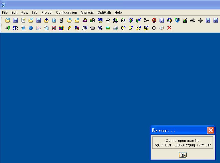

发表于 2008-9-30 17:47:21 | 显示全部楼层 |阅读模式 来自: 中国广东深圳
如图。请问大家该怎么解决?

发表于 2008-12-30 20:31:54 | 显示全部楼层 来自: 中国山东潍坊
在vericut的安装目录、library文件夹里存在相应的initm.usr  和ini.usr文件 把他们改成相应的ug_initm.usr文件 不出意外的话应该能解决该问题
