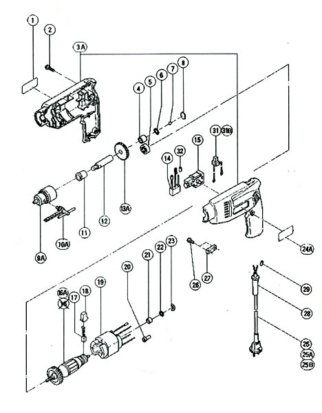

[讨论结束] 电钻工作原理?基本结构?
发表于 2008-9-30 11:59:43 | 显示全部楼层 |阅读模式 来自: 中国浙江金华
赐教高手,努力学习中?

基本上就是一个电动机,一般是2极的,因为要求钻的转速比较高
4 ?* t- n% b' y- H有转子和碳刷,定子等构成

【工作原理】  电钻工作原理是电磁旋转式或电磁往复式小容量电动机的电机转子做磁场切割做功运转,通过传动机构驱动作业装置,带动齿轮加大钻头的动力,从而使钻头刮削物体表面,更好的洞穿物体。

我是电钻厂的。简单的说就是一个小马达,轴上装上小齿轮(我们称“芽”),“芽”和一个齿轮组(芽箱)相连----减速作用,齿轮组的前端接着锁嘴,以来锁住钻头。' t! `" z9 q9 W) K; q
     楼主去买一个便宜的拆开看看就知道了啊!

电钻基本结构
