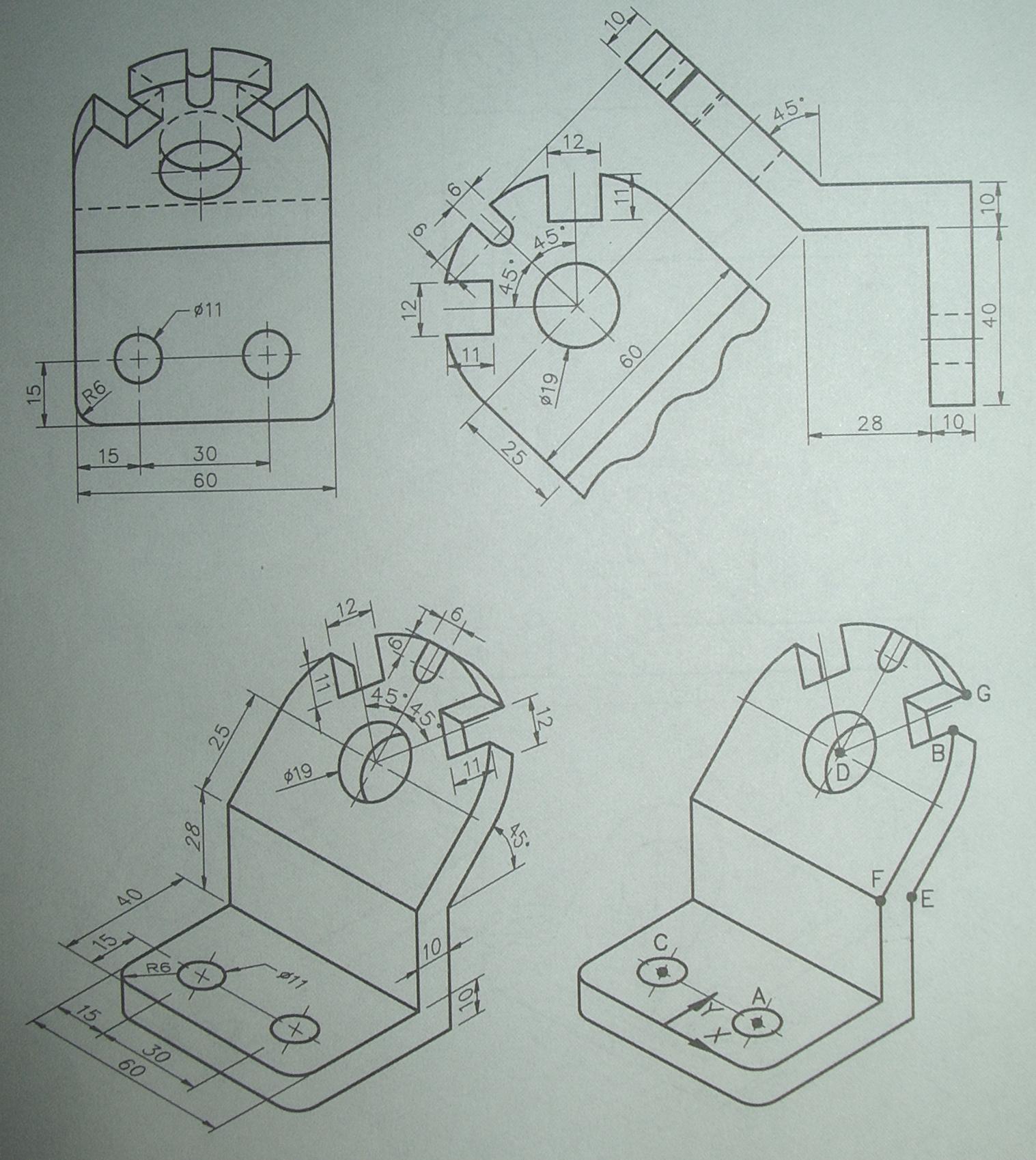

[练习题] 简单3D有奖练习47
发表于 2008-9-29 13:04:32 | 显示全部楼层 |阅读模式 来自: 中国台湾
简单3D有奖练习47$ @3 [8 o  Z8 a3 i3 D* Y
答題要求:上傳圖片和DWG文件,其中DWG文件的閱讀權限應設爲80。結果正确且上傳文件符合要求者将得到5三維币獎勵。答題期限一個月。
参与人数 1三维币 +10 收起 理由
woaishuijia + 10 提供练习

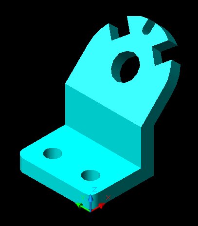

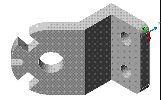

发表于 2008-9-29 16:14:22 | 显示全部楼层 来自: 中国江西新余
交上一个作业。$ y/ E' E1 I: ?; {# r1 _) r. L9 z
4 E; Q% S$ j# E4 E8 T" D- c  F
; e. ?% R, n" u+ w/ z" o% o2 j+ l 三维网练习47.jpg
. O2 a! N0 l, l# R# q/ c7 {# O$ N: S9 }0 O8 T4 F$ U( V7 `
7 _1 [# n: K3 w- E3 q' F& q  o+ u" f. ~& H$ c, p- K
三维网练习47.rar
21.12 KB, 阅读权限: 80, 下载次数: 2
woaishuijia + 5 r
