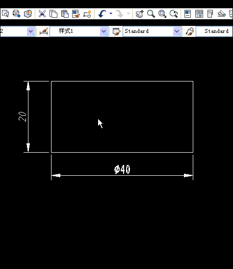

直接用已建立的样式2替代样式1能行吗?
2 T0 [9 w7 x0 M2 g& ]" w; {+ D* _& H具体怎么做?

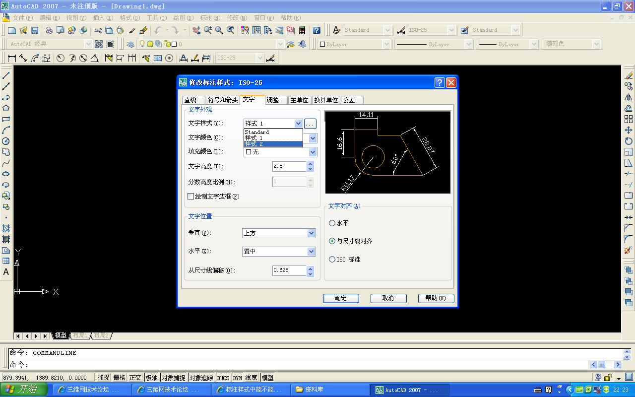

发表于 2008-9-28 22:25:57 | 显示全部楼层 来自: 中国江苏苏州
在标住样式里直接切换就好了
 楼主| 发表于 2008-9-28 22:30:44 | 显示全部楼层 来自: 中国浙江温州
回复 4# jyhself 的帖子
你这样只替换一下文字样式吧! j- D! b2 x& t  T( l* ]/ B
我想要的是替换整个标注样式
