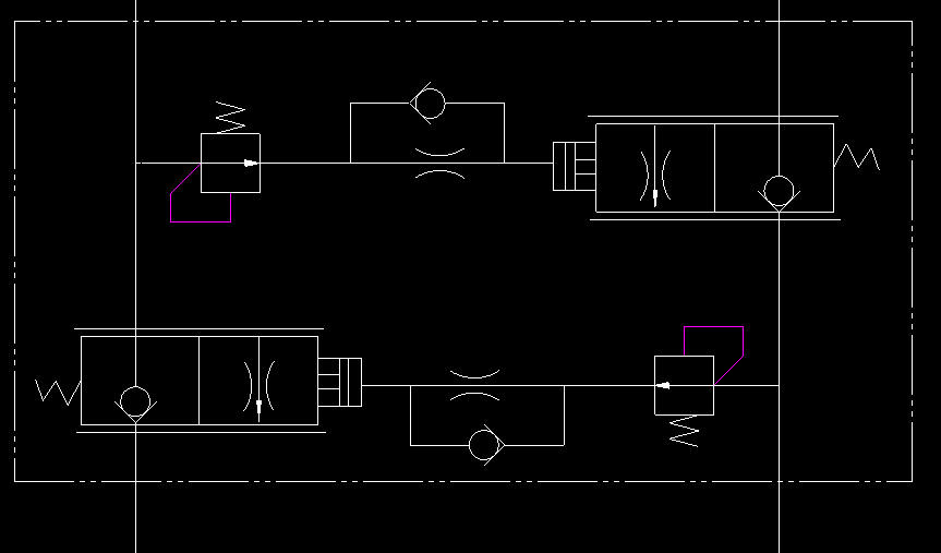

大家来谈一哈平衡阀的用途(不知道怎么搞的,图片传上去出了点问题,删又不能删); `6 [+ \1 [" Z7 c6 f* }

平衡阀一般是用在回油口 它起保压的作用,也就是泵停止工作时使执行机构可以停在任意位置

你传的是力士乐系列的吧 应该是使油缸不因自重而下落 即平衡掉油缸的重力

一般情况下   平衡阀是由顺序阀和单向阀组合起来的阀     一般是防止某个重物因为自重而往下降
