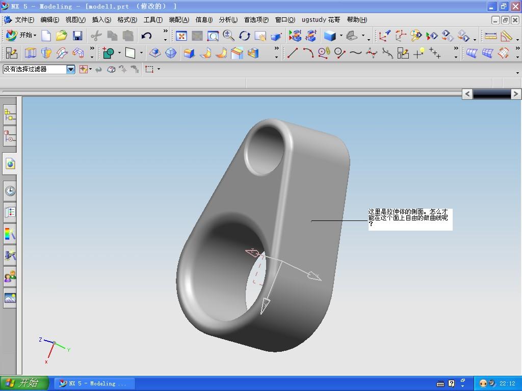

要把xy平面变换到你要画的那个面

把捉点的实体上的点3 Q% f" ^; ]. w8 c+ {, A2 K8 c/ I  X
点一下就可在实体上抓点了```

可以在草图上划线,然后投影呀

最好是用草图

工作坐标系,方位,某对象的坐标系就OK啦!就是把工作坐标系放到你要画二维的平面上。

支持2楼的 :handshake

把坐标移动到你要画的面,或用草绘功能,在你要画的平面创建草绘平面。

移动坐标系了

方法一就是用草图画好在投影上去。方法二就是移动坐标系
