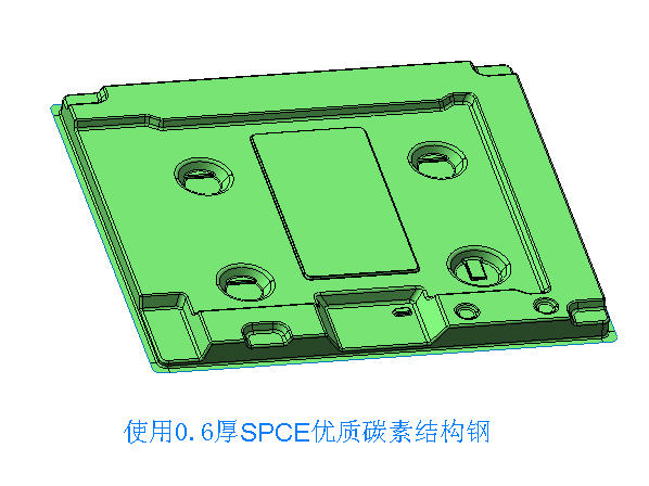

工件: 5.jpg
* Q4 f& q: C+ g# g8 F

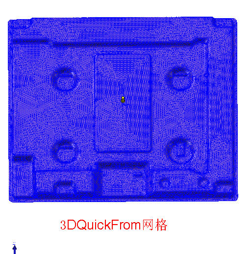

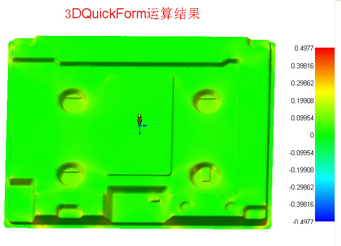

: x+ N- Q3 i7 ^2 `1.使用SW(SW07)钣金插件3DQuickForm插件做展开,设置顶面为展开参考面,设置:0.6料厚,设置材料为:spce,在做网格划分时设置global meshing size:0.01,min. meshing size:0.005,运行15分钟左右才分出网格,然后展开运行时间8分钟左右出结果,展开参考尺寸:643X583。

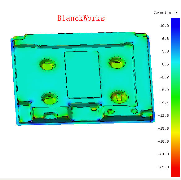

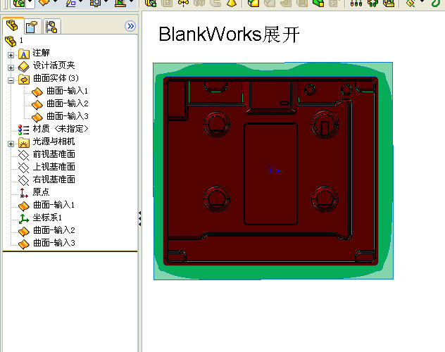

2.使用SW(SW07)钣金插件BlanckWorks插件做展开,设置顶面坐标系展开,设置:0.6料厚,设置材料为:spce,展开运行时间5分钟左右出结果,展开参考尺寸:642X581。

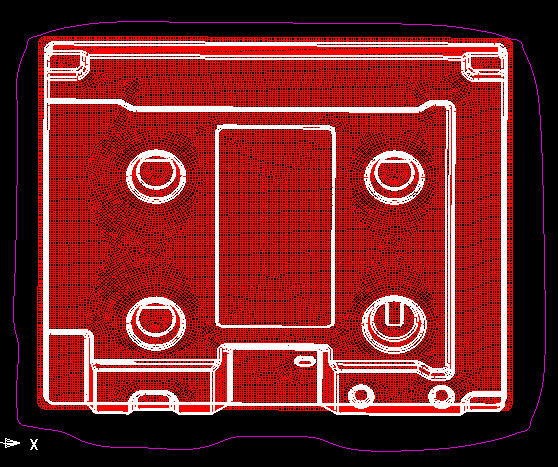

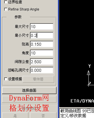

% l1 W! m' o. F. o* C9 i3 \使用DynaForm5.5软件做展开,(还在摸索中不太会用 ),只设置了0.6的料厚,使用DC56材料(没找到想要的SPCE ), 9.jpg ,通过4分钟左右计算出网格。在做展开时用了近20分钟时间 。得出展开参考尺寸:648X583。
+ G: ^! a' s8 {" g 2.jpg % B+ A  u( E- e2 @1 W

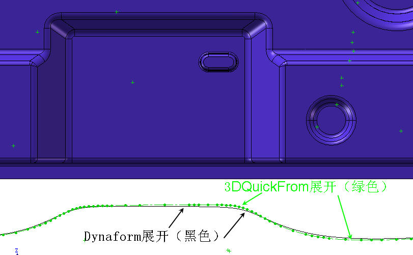

1 a9 h! o/ [( O0 u, b3DQuickForm与DynaForm展开的图形在SW里做比较:; V$ p1 U, w* A8 @
# Z' l  K, s% x8 J
" V; ?2 s+ C% D* s0 P  g总结,三款软件展开所得尺寸很接近,BlanckWorks所花时间最短,操作最为简便,2 o" b3 i( g9 F; X
3DQuickForm和DynaForm在功能选项上更多,应该是可以设置很多拉伸模的相关因素,只是不会用
