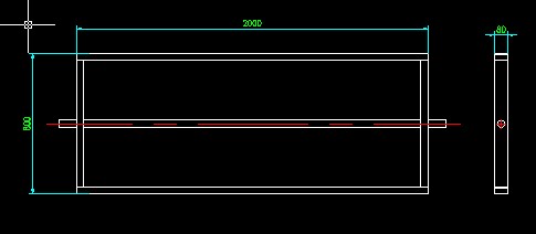

各位兄抬,本人想设计一个平台如下简图,要求通过中心轴作顺时针180度,逆时针180度交替工作,不知两端轴用何种机构比较好!希望各位兄抬给点建议或指点一二!诚谢. g+ E  i8 ~. W) N  Z8 M* q& m

整个联轴器(把轴和工作板固定为一体),减速电机正反转动。

齿轮,电机正反转

可以考虑双曲柄机构吧

可以用旋转气缸,方便又省事

该机构的选择,个人认为要想实现这个功能方法还是比较多的。具体要看你是用在什么场合,工作的频率频繁不频繁,载荷大不大。希望把使用条件再提供的详细一点。
发表于 2008-9-29 11:06:24 | 显示全部楼层 来自: 中国江苏常州
实现你的这个方案是由多个办法的啊5 Y' S2 [/ j2 B/ a3 Y
但是如何实现你的精度就是个问题了$ i4 H6 N% g* Y7 m! G; d
你到180度的时候如何停下来  }/ R. i+ H9 [/ M4 G2 e
或则不到180度就停了如何处理
# S8 I& b( [& s6 w电气控制是有误差的
! e# u' _+ b. i% [" T6 H, {机械式有惯性的啊

如果压缩空气方便建议采用内孔回转气缸,转角准确性能可靠,结构简单,控制方便。

问题是旋转工作时要求平面的水平度最大误差相差0.1MM,用何种机构较准确!) V4 L( s# y+ |: D, f5 O3 E6 E

“问题是旋转工作时要求平面的水平度最大误差相差0.1MM,用何种机构较准确!”
+ o2 [( ]. H$ C, l2 g1 u可以使用机械限位挡块来保证误差,回转气缸可以使用大于180度的如181、182度保证到位。
