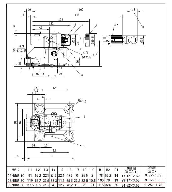

请问20通径的溢流阀的阀块直径应该是多少,有无规定?谢谢!
发表于 2008-9-27 11:17:10 | 显示全部楼层 来自: 中国四川成都
原帖由 alex_fata 于 2008-9-27 10:41 发表 http://www.3dportal.cn/discuz/images/common/back.gif- o9 V# k' u4 I0 o: F, m  w$ `- V
- l2 ]! a% Y. L" V6 Q, r“阀块直径”?还是阀块上的油孔直径?若是后者见图。

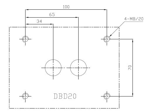

发表于 2008-9-28 08:56:42 | 显示全部楼层 来自: 中国北京
20溢流阀底板:油孔就是209 I# X" W* a  C4 X
无标题.jpg ! T7 j5 f1 y4 L$ J1 }, i0 Q
: n) }% ^7 J) j9 a5 \[ 本帖最后由 gxp1014 于 2008-9-28 08:58 编辑 ]

通径是多少,油道直径就是多少,不过油口的直径要根据连接接头来确定。
发表于 2008-9-28 21:53:57 | 显示全部楼层 来自: 中国山东青岛
回复
你选的那家系列的阀 找到样本 上面都有安装尺寸的
