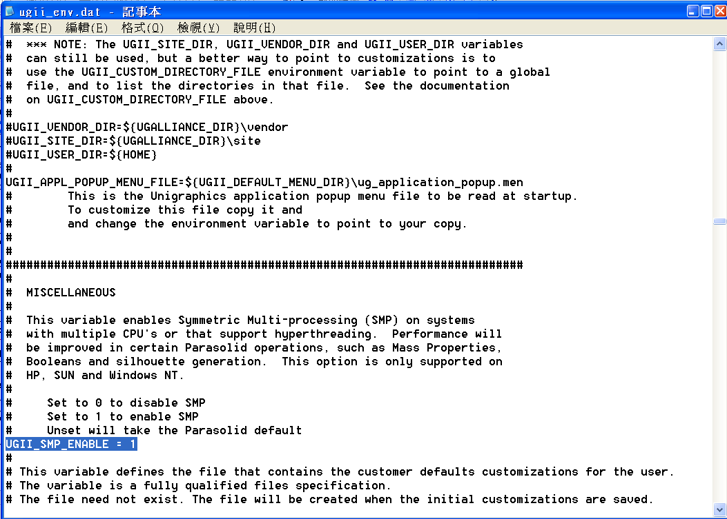

到 UGii 的目錄更改如圖示記可!

回复 5# jickchen2008 的帖子
SMP就是同时使用多CPU的意思,那个变量是不能区分双核和四核的,0和1只是单与多。
