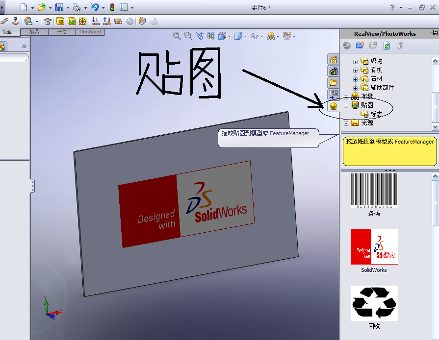

发表于 2008-9-29 15:49:57 | 显示全部楼层 来自: 中国广东佛山
用贴图,快,简单,占内存小
发表于 2008-9-29 15:56:07 | 显示全部楼层 来自: 中国山东青岛
导入jpg档来做啊

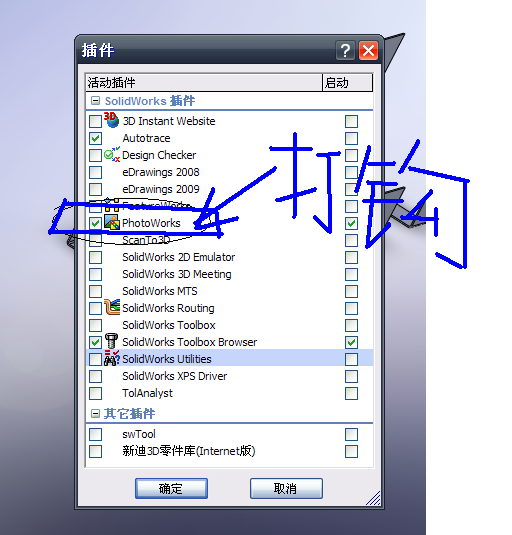

发表于 2008-10-7 09:31:04 | 显示全部楼层 来自: 中国广东佛山
点击:菜单--工具下的插件,在PhotoWorks前打钩就有贴图的功能

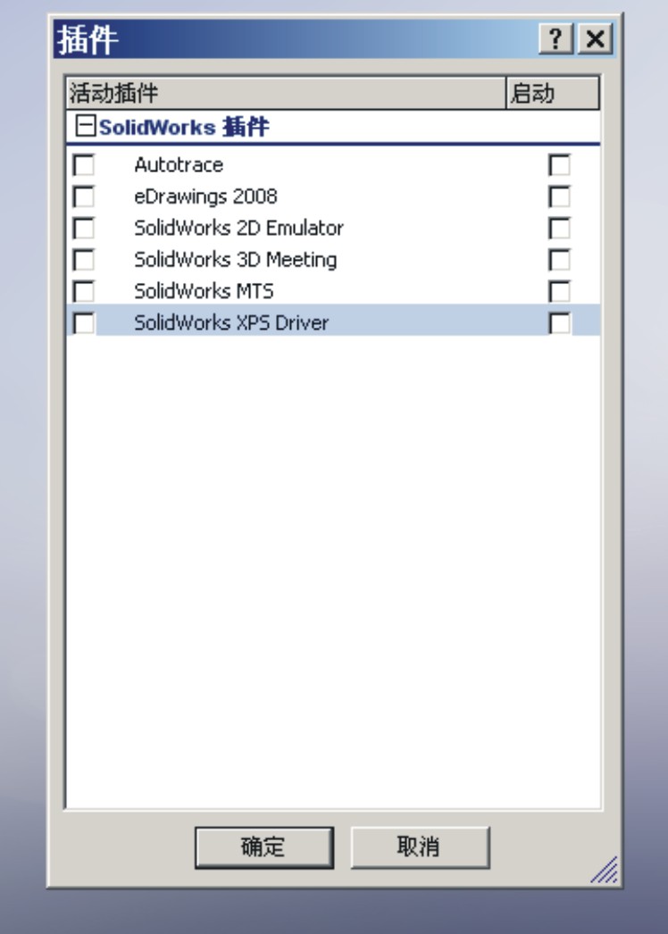

 楼主| 发表于 2008-10-7 15:34:04 | 显示全部楼层 来自: 中国广东广州
回复楼上
[我的插件只有这些,我的SW版本为20082 x1 W( Y8 U7 \" K/ v7 M! A: u4 ^
* d7 J- S# E2 u( s2 t1 o# d
[ 本帖最后由 ANDYLEW 于 2008-10-7 15:39 编辑 ]

发表于 2008-10-7 21:12:41 | 显示全部楼层 来自: 中国广东中山
去下载一个photoworks插件吧
发表于 2008-10-7 22:48:55 | 显示全部楼层 来自: 中国江西南昌
必须要有photoworks插件,才能将图片渲染上三维物体上。

发表于 2008-10-8 09:08:57 | 显示全部楼层 来自: 中国江苏南京
楼主
- {$ N" V1 t2 V6 _你可能装的不对
1 o+ ?) T0 N1 h7 D! q, _  K, Q有的版本没有PHOTO这个插件

发表于 2008-10-9 14:08:40 | 显示全部楼层 来自: 中国广东中山
原帖由 ANDYLEW 于 2008-10-9 14:00 发表 http://www.3dportal.cn/discuz/images/common/back.gif
8 L( q% e( I* y! E( T' ~可以下载插件吗?还有要下载什么插件比较合适。谢谢大家的指导! :handshake :handshake
1 Z1 u( I# B# Z1 P2 d5 j, |1 Q3 t; o' v, V1 s4 O
插件是SW里自带的,你在安装时没装上而已,自己修改下安装即可,详情请参看下面帖子:
8 P5 l$ |' G; g0 u2 E4 k- `0 \) r6 r5 h8 ?3 D' H
http://www.3dportal.cn/discuz/viewthread.php?tid=431252&page=1&fromuid=152300#pid1994821
