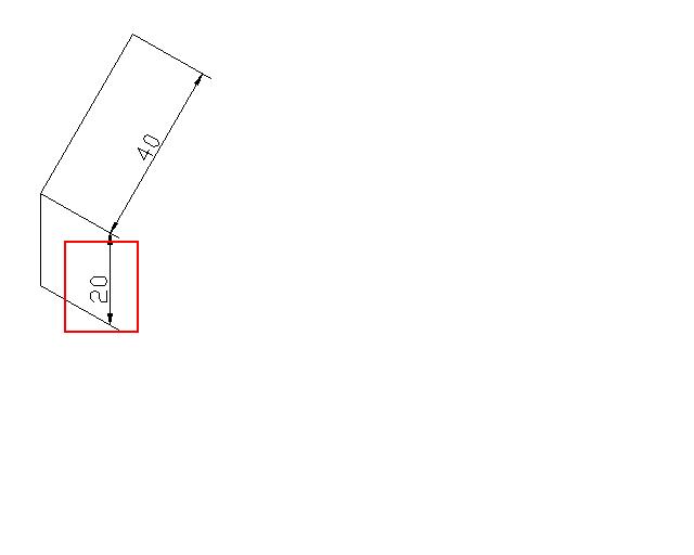

发表于 2008-9-26 11:58:22 | 显示全部楼层 |阅读模式 来自: 中国上海
如图中尺寸20的标注,能倾斜一个角度。我经常要这样标注,能实现吗?谢谢!/ }& _: l1 H. h! d- g( C* J% m
' d5 Q4 \1 \2 T5 `0 a$ \9 U  Q[ 本帖最后由 msyanzi 于 2008-10-13 17:05 编辑 ]

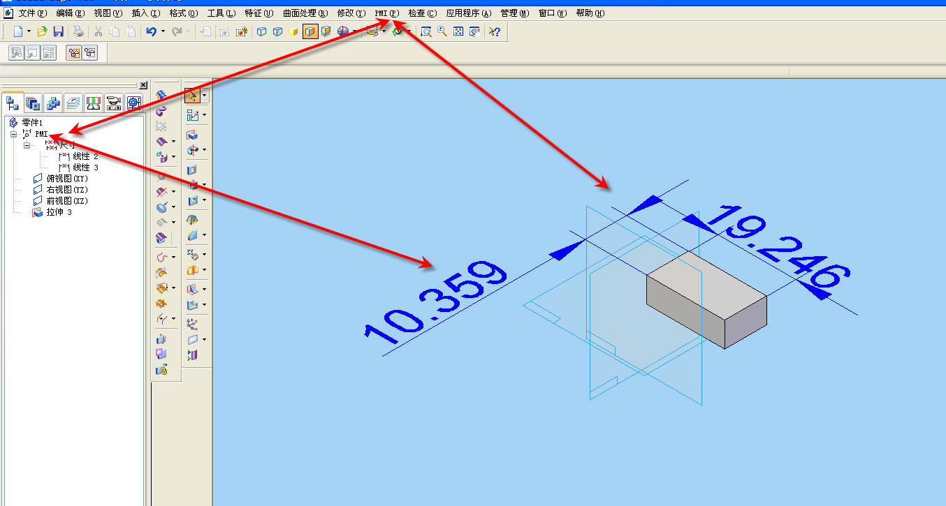

发表于 2008-9-26 18:07:51 | 显示全部楼层 来自: 中国山东威海
发表于 2008-9-26 18:30:08 | 显示全部楼层 来自: 中国天津
他好像是在工程图里做这个效果吧,我不知道有没有办法实现,曲线救国?

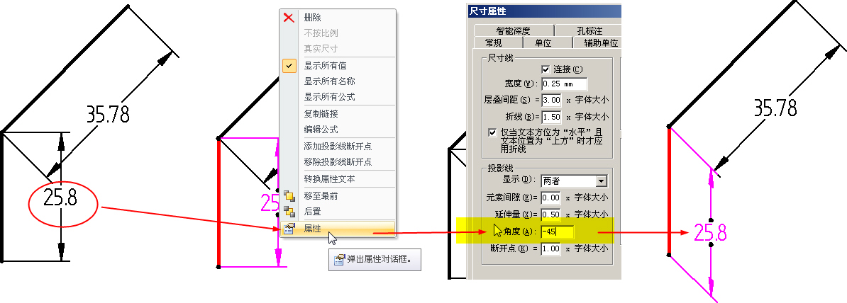

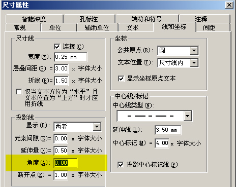

发表于 2008-9-27 21:22:53 | 显示全部楼层 来自: 中国山东济南
这样,先标注上尺寸,在点击该尺寸选择属性,如图修改角度值。1 n; y' H! l: e- M' b

发表于 2008-9-27 23:24:50 | 显示全部楼层 来自: 中国天津
果然还是版主出手,才知道有没有!厉害,我学了一招了!就是如果是大量的这样操作也很费事,不过也算是比较简单的曲线救国了!
 楼主| 发表于 2008-10-10 10:17:37 | 显示全部楼层 来自: 中国上海
原帖由 heyantian 于 2008-9-27 21:22 发表 http://www.3dportal.cn/discuz/images/common/back.gif$ O( W8 c' s" T
' A5 K* A* H6 ?- G
: R$ @& C! a& n+ B$ A4 G谢谢你,版主,我Try了一下,果真好使,只是每一个尺寸都要去计算那个角度,要是尺寸引出线能按某一基准线平行就好了。不过能解燃眉之急,很感谢了。
发表于 2008-10-12 12:03:20 | 显示全部楼层 来自: 中国北京
感谢版主的提示,又请教如4楼的3维状态在工程图显示时又如何标注出4楼的形式。谢谢!
 楼主| 发表于 2008-10-13 13:19:12 | 显示全部楼层 来自: 中国上海
回复 8# heyantian 的帖子
谢谢版主,这倒是一个好办法。只是第一次我得测一下角度才能去改那个值,因为那个值不是根据全局坐标系来的,而是与所绘线段相关的。
