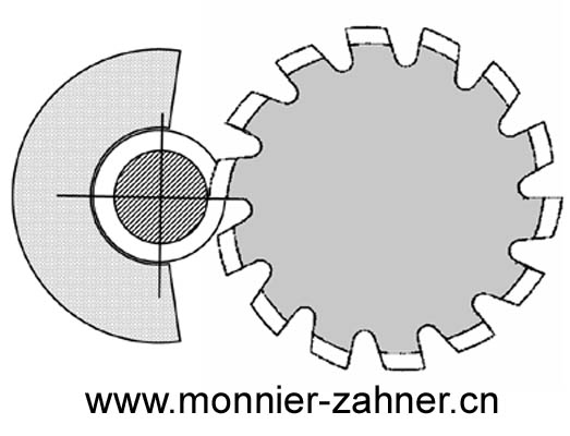

# e3 I$ r8 N2 ?5 y瑞士兰博特瓦里有限公司 瑞士莫尼埃查纳有限公司的制造的旋风铣床有两种:
/ g: J( V' N, S5 F) C旋风铣 和 外旋风铣。国内比较常见的是用车床改装的内旋风铣; D1 I, x& j6 f- Z0 o% ?

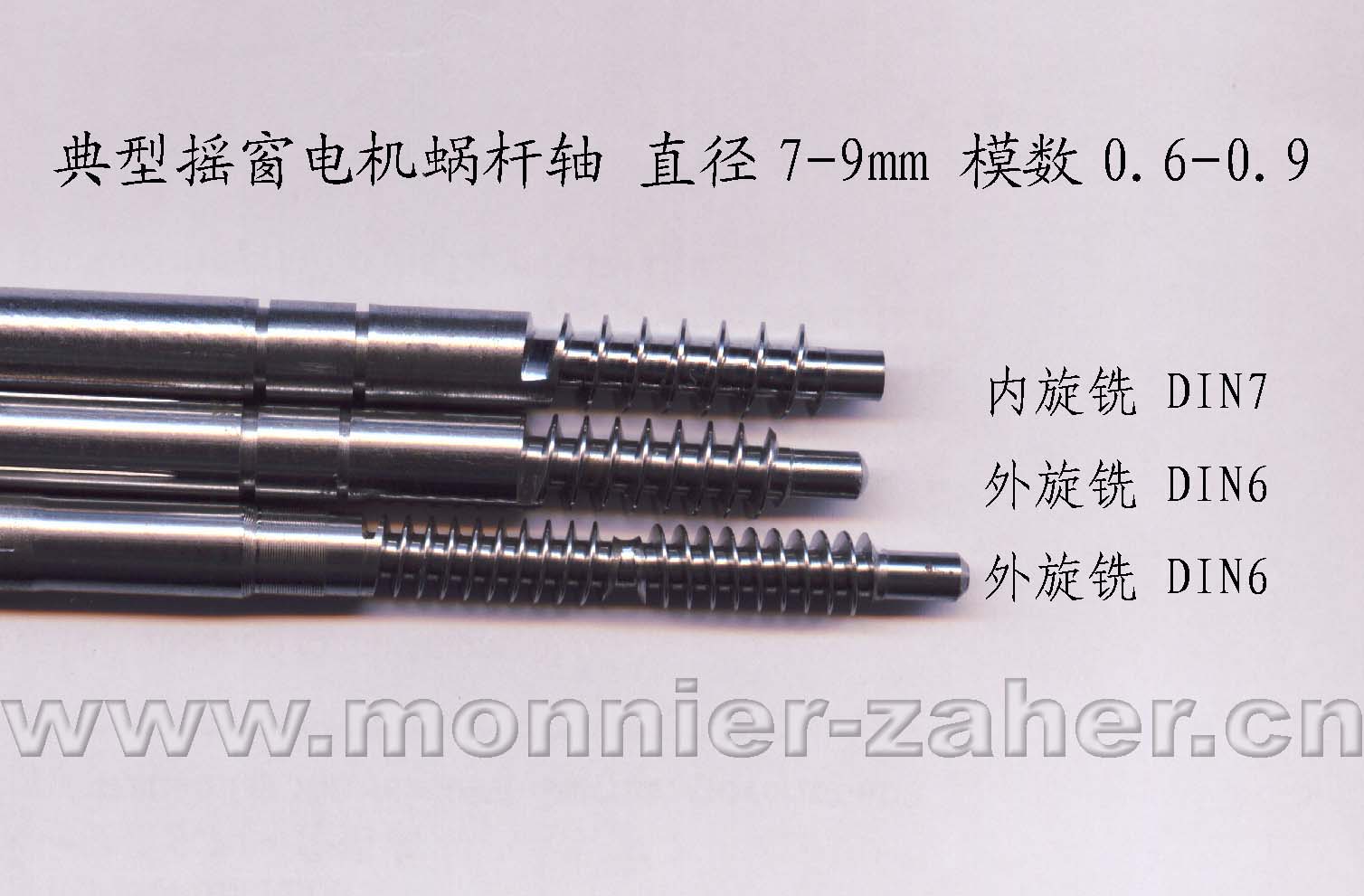

关于加工精度:# g: Y0 M0 ^8 K( ^( f: \9 `
外旋风铣加工的螺纹、蜗杆是可以做到DIN6 Ra0.6的。需要要毛坯、刀具、机床整体& H1 i# Q9 H4 G' ?
刚性等因素的配合。慢工出细活嘛。

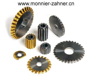

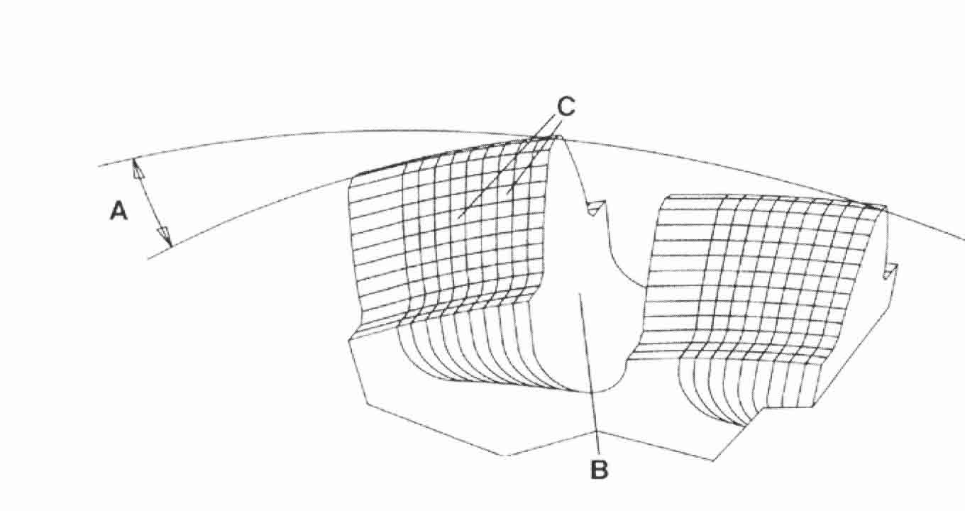

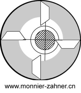

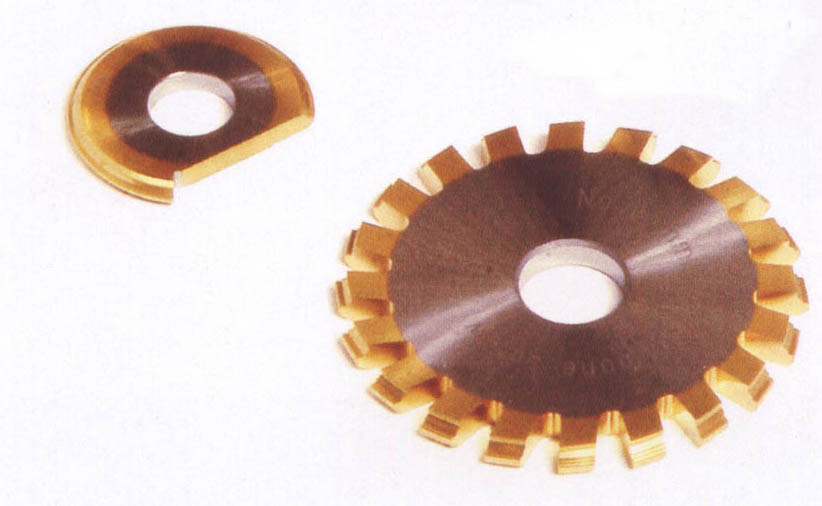

关于旋风铣的刀具:
2 v1 a! d* R: b+ N图中除滚刀以外,像齿轮片一样的刀是外旋风铣刀,像逗号一样的刀是内旋风铣刀。) Z* ]' y. q$ k' c, ]
0 T: X% R, T+ z1 Z8 s; z4 _8 ^
外旋风刀片的全称是“对数铲背等截面盘形铣刀”。相当于螺旋角为零的单头单圈滚刀。, v7 W) Q6 t, z5 o
其铲背的成型原理和滚刀铲背的成型原理相同,因此重新刃磨时只要保证等分,就能保7 ^2 B4 N4 i2 k# O0 F$ _/ b. @
证刃口的顶点都在同一个圆周上(直径会略微减小),而且轮廓不变、后角不变。一把
# M' ^4 u$ a/ n7 S盘形铣刀正常情况下可以磨削20-30次(每次0.2毫米以下)。
# w1 J5 P- \+ Z8 r7 d; L
1 c5 N, V" _5 f8 X* g% o逗号型内旋风刀片的缺点是后角为零,但是制造简单,可以沿着圆周多次重磨(不少于30次)。
7 Z5 V% m8 s6 H  V直至逗号变成句号的样子  :-)4 R& |# U* o6 s
( j/ L3 W2 ^% Q# V1 n# U) C- b- r

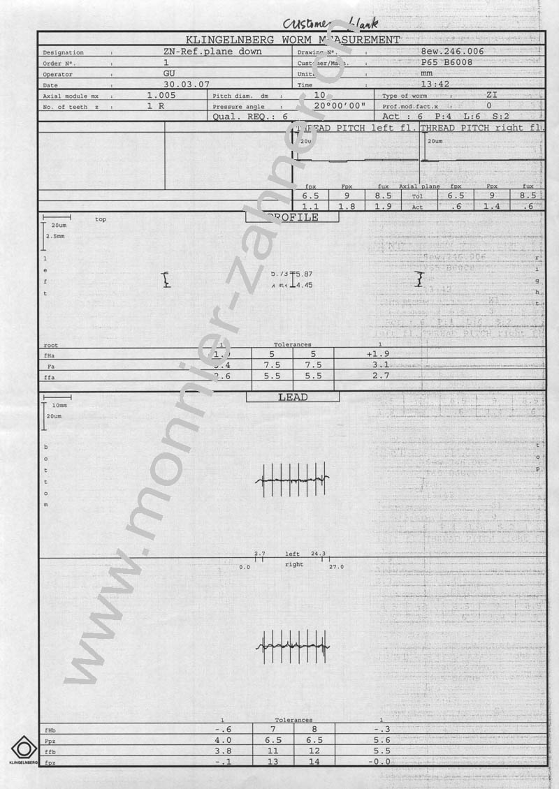

关于刀架的偏斜:
2 R( L. b& [3 v6 B刀架的角度偏差在0.1度是可以接受的。刀具的中心高也影响齿形。这二者都会影响齿型
& `: [& E# `8 h9 t) H; d2 I: }检测结果图形产生喇叭口或一边倒的状态。如图有些轻微喇叭口状态。
/ K' o) g' ?1 J3 A$ Y; P$ G- k
