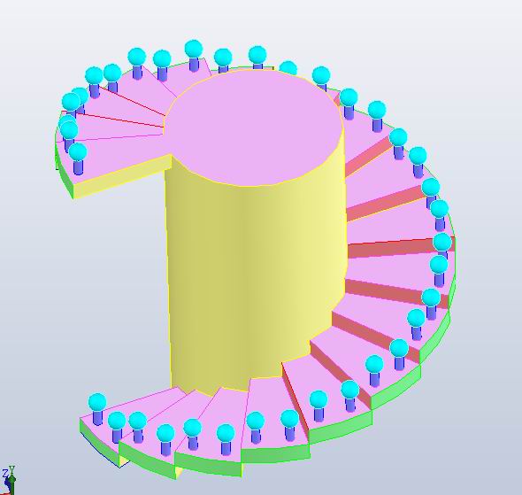

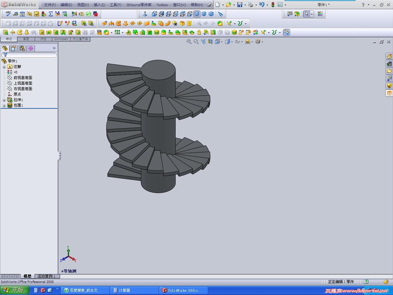

发表于 2008-9-26 21:29:27 | 显示全部楼层 来自: 中国广东惠州
是不是这样
发表于 2008-9-26 21:42:55 | 显示全部楼层 来自: 中国上海
   楼上的能出个图片教程嘛?
