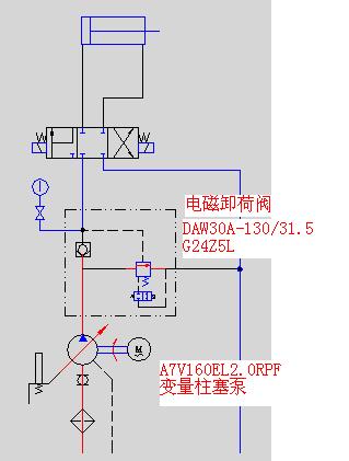

[求助] 这个设计是不是有问题?
发表于 2008-9-25 14:16:40 | 显示全部楼层 |阅读模式 来自: 中国江苏无锡
) Z6 T. C2 ~( x9 B2 C$ x. s( [0 V# u2 a, j% B4 x; _
6 z) m5 a8 @3 _" k5 Z0 ]+ `8 o
这个设计是不是有问题?
7 K) o1 y/ X+ N8 P' @% }
谢谢!!
3 U, n8 i) z1 [. L1 y+ ]1 y8 Q# ~7 `$ a. E! X' P
9 @$ ^3 n1 C+ K! L
可能大家还没我的意思
- Q0 l$ [$ E6 d: p, k; K2 K- S# }
我重新补充说明下
& F1 ?( k8 E8 y6 [5 J8 B
0 \  ?9 ^2 f/ v- N" y3 W
调试时发现   电磁卸荷阀  抖动的非常厉害(这点可以肯定),
8 t) \4 L4 J1 h4 I
比如  电磁卸荷阀  压力设定为10MPa, 电液换向阀不动作
( W, s# D; k0 y. ?( _3 i" F, w2 P
当系统压力大于2MPa开始就抖动 ,越往上抖动越厉害,而系统压力超过10MPa时候又不抖了
) T% o: W/ {+ r9 B' d" Y
2 Q4 h0 @, p- P& V( D( Y, m
我主要想问的是  这里是不是不能电磁卸荷阀?
6 `% I- a7 \+ }1 F, O8 i
有这种想法的原因是:
/ @3 R% _; _9 {. z
我查了下* |. O6 ]" ?( u: N0 J$ c
电磁卸荷阀 ,样本上说这种阀是用在有 蓄能器的回路 或者 高低压回路
1 u' q, p9 @$ W9 q6 w
而我现在的回路 都不是?
, O; i( B- D* C8 |
4 s9 q9 h' [$ c! f2 o: }. W
继续等待高手解答!!!!!!!
5 f1 }4 T8 |  e0 t$ P
4 K4 i* i: f! ?$ R% E3 }' f
[ 本帖最后由 qskgangsi 于 2008-9-26 08:55 编辑 ]

光看原理没什么问题
3 w1 u4 W" @$ V8 s' x, c建议把溢流阀放到单向阀后面去! V( `  \+ C6 Y  }& z9 N! E; k) ?
因为变量泵上本身带溢流阀,而这个系统油缸部分没有溢流保护,况且还是差动回路

 楼主| 发表于 2008-9-25 16:20:45 | 显示全部楼层 来自: 中国江苏无锡
1.图中的液压阀是 电磁卸荷阀,  而不是 电磁溢流阀 加 单向阀# n8 _* U: h# \# B% Q' x
* j7 v0 K9 s. W  P# Y: L: v( B7 k
2.问题 :  我现在调试时 发现抖动 非常 的厉害 (卸荷阀产生的,可以肯定) ; 压力波动,但不大.  A: g" a: d3 V. `9 J
0 u$ c: M1 B5 N* R) j
想 请教下
# x8 }% S$ Q' A9 e是不是 此处 不应该 用 电磁卸荷阀 ?
发表于 2008-9-25 16:33:53 | 显示全部楼层 来自: 中国江苏无锡
个人见解用电磁卸荷阀没什么意义
/ ^1 m/ ?/ b( p' Y* ~# U# ]/ S! ]因为你本来选用的就是变量泵,而不是定量泵2 n. y! ?7 @# w0 i
变量泵达到压力后,斜盘自己就调节到近零度,基本没有流量流出! |0 Z) M- F6 s: v% h
9 u, @3 ]6 @. @5 a% S1 S; i! ?
因为没有样本没办法判断到底是什么情况.就原理上看感觉这个原理没什么问题
发表于 2008-9-25 19:23:55 | 显示全部楼层 来自: 中国江西九江
1.楼主没有说明工况,无法正确判断油缸的状态
# U$ [- G4 \5 C& ~' B) a4 E2.仅从原理图上分析., a- ~* \3 f4 @
3.电磁溢流闪阀选取型错误,应选用常闭型,即断电卸载
# j7 Y/ q  z2 n  \: d4.难道要差动吗?" t, b! Q& d% S2 y7 B
5.中位用O形啊,我服了.最好加一液压锁或调速阀.中位换成Y或M型1 F+ K% N) j2 _( J& l9 F* O  F8 q
6.泵吸油口不要吸油过滤器
% j: K3 y* M$ l) ~+ ]4 r7.最好在电磁溢流阀与换向阀T口处隔开,加一单向阀,主要是不了解楼主工况.回油流量是否有背压?

电液换向阀  是为了 实现 差动 的

如果使用内控内泄的电液换向阀,此阀的回油被压必须有,否则电液换向阀不能换向。/ L, E# U6 @; C5 o7 t1 d
从你的原理看不出来是泄荷启动还是非泄荷启动。
发表于 2008-9-26 09:28:48 | 显示全部楼层 来自: 中国河南南阳
个人认为可能有以下两个原因:0 y0 d: P' b$ f6 d& w: g: ~6 @

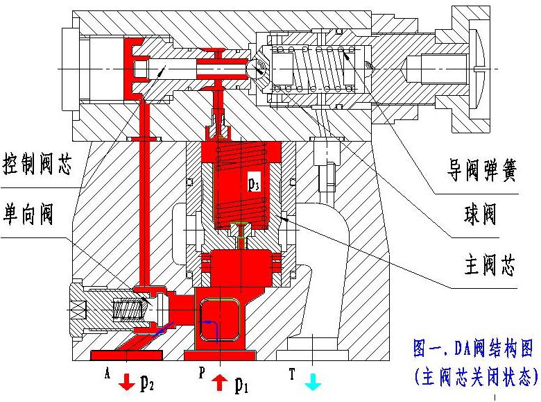

1、有可能是卸荷溢流阀的质量问题,有一些厂家的DA型卸荷溢流阀在卸荷开启时有震动噪音;
# N& v; Q# r( I2、没查出来EL型的泵是什么控制形式,从系统图上看,你的DAW阀应该是一个安全阀(仅仅是推测),如果是这样的话,DAW的压力应该比泵的压力高,仅起安全作用。
) \) K7 D, Y, {3 d另:使用DAW阀时,压力表应为电接点压力表(没看出来),或有压力传感器、压力继电器一类的元件。
发表于 2008-9-26 09:32:40 | 显示全部楼层 来自: 中国河南南阳
刚看了一下:
4 t, j& A$ [5 o( f4 [' H' HDA阀如果不与蓄能器一起使用时,它处于一种频繁的建压卸荷状态,一定要抖动的。

看来 就是 这个 原因了 ,  一直就是 这样 怀疑的4 G- U; [: ~: A7 J* O1 \  a& k
8 T  _, k- @( @) f6 b, b不知道 把 阀里的 单向阀  去掉0 u6 p0 _9 l/ P' J! U! |
是不是 可以  把 问题 解决掉啊?
发表于 2008-9-26 10:53:07 | 显示全部楼层 来自: 中国辽宁本溪
应该可以。
+ H+ ]  t  W' T( _, y只是去掉单向阀后,使导阀芯产生开启力的有效作用面积比原来大10%(或17%),将使主阀的最高调整压力减低10%(或17%)。, C& r) J+ V, b8 Z% u; _

发表于 2008-9-26 17:45:51 | 显示全部楼层 来自: 中国江苏苏州
今天刚改了一台和你一样的情况!
& m/ N0 C. G& C4 k* P8 T# i电磁卸荷阀在我们普通的液压系统中一般是用不到的!
3 [+ S: [) g3 |. X/ ]你把电磁卸荷阀的最下面一块(就是带单向阀的)不换,上部分换成电磁溢流阀就OK了!
发表于 2008-9-27 08:40:30 | 显示全部楼层 来自: 中国河北唐山
电磁卸荷阀应用于节能回路,既利用蓄能器或双联泵实现压力切换,楼主应选用电磁溢流阀替换电磁卸荷阀。
