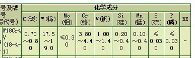

C       0.89%
+ V. f. v4 N* N; mSi       0.87%+ j$ Q- A4 y0 d. L
Mn      0.36%
* _' t) j" m% [5 qP        0.008%" X- }% f0 ?1 u! Q1 }# Q/ t* ~
S        0.008%
) T) I3 W4 h$ |* w! J6 f3 x4 DGr       3.99%2 A/ D/ ?  _& r. f+ G; }
W        0.79%% s1 T) I, R& Z5 d5 W5 A' V9 {
V          0.17%( Q5 Y! v2 S+ f" i, j* C
Mo      0.48%

我们公司的一个零件的化学成分分析,怀疑被厂家换料了,做的检验报告

" ]+ D0 _% c" L! S/ m' f是Cr敲错了,客户给我们的,怀疑它的成分有问题才化验的。至于采用什么方式成型不知道

7 t: G0 ?/ ^: p. A我们要求的是W18Cr4V

W含量才只有0.79%,SI的含量都有0.87%
- N3 E: `0 J& H  y, Q- o4 q$ }, Y% x肯定不是W18Cr4V,相差也太远了。
