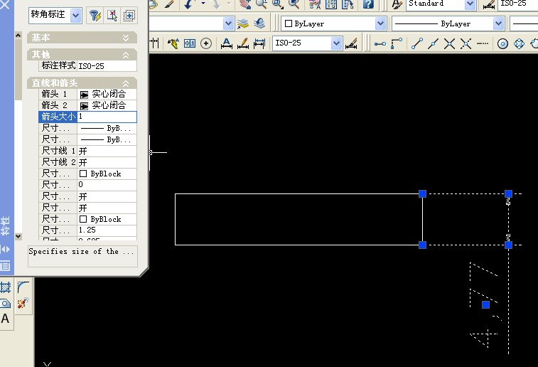

想问一下我标注的时候  箭头在尺寸线外  可是我只想让箭头在尺寸线内
( }1 v/ S' Z- {# g1 D" _该如何设置啊

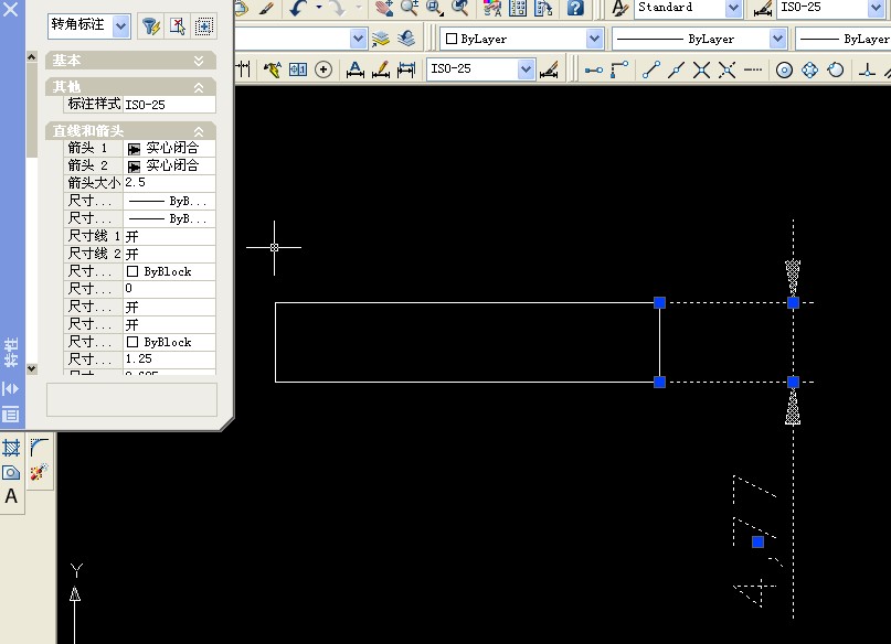

发表于 2008-9-25 08:34:51 | 显示全部楼层 来自: 中国云南昆明
如图:改箭头大小就行了!你需要标注的地方空间比较小的时候它才在外边的,空间大默认状态是来里边的!
