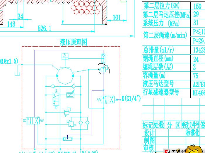

发表于 2008-9-27 14:53:59 | 显示全部楼层 来自: 中国浙江宁波
据以往经验(个人观点):
2 O0 O) F3 V8 h* a. Y' ]溢流阀一般情况下主要是控制设定系统压力;(整个系统);
$ v; j; v: K* w) P( ^减压阀是对于某一元件压力的控制;(局部)1 w1 v* T& \' E( u; p' L* {  q
下图为一执行元件液压原理图,在梭阀和制动器之间就加了个减压阀,设定它的压力为: 5MPa.
0 B' V& `1 f& i( M6 j请各位指点;

发表于 2008-9-28 21:43:48 | 显示全部楼层 来自: 中国江苏徐州
减压阀是控制阀出口压力,该压力可用于系统中其他元件
6 m  ~6 D: P3 t, E1 @: |溢流阀是当压力超过其设定值时,该阀才打开,该阀一般都直接接油箱
发表于 2008-9-30 10:26:02 | 显示全部楼层 来自: 中国天津
1,减压阀保持出口处压力不变,而溢流阀保持进口处压力不变;
3 @0 L$ W5 j  q& o8 y: x2,在不工作时,减压阀进出口互通,而依流阀进出口不通; 1 C( E% F6 h0 A7 M- M; r) I
3,为保证减压阀出口压力调定值恒定,它的先导阀弹簧腔需要通过泄油口单独外接油箱;而溢流阀的出口是直通油箱的,所以它的先导阀弹簧腔和泄露油可以通过阀体上的通道和出油口接通,不必单独外接油箱(当然也可以外泄)。
