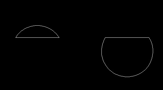

已知弦长与弧长,如何画圆
发表于 2008-9-24 17:08:33 | 显示全部楼层 来自: 中国云南昆明
你的弧长是大于1/2圆周还是小于(大于和小于出现两个结果的)?弦长是肯定小于直径的,等于直径你就不会问了! 你还缺一个条件:要么是对应角度,要么是周长!下图到底是哪种?如何是好?

发表于 2008-9-24 17:43:26 | 显示全部楼层 来自: 中国浙江温州
按实际来说,你说的条件本来可以确定一个圆了,但是AUTOCAD好象没有相关的命令,所以很难直接做出来,3 b7 S9 W- u7 K' s3 G
        有一个很笨的法子,画出已知直线,以直线两端随便画一个弧,选中这个弧,在工具-查询-列表显示中可以看到它的弧长,根据与已知弧长的差别进行拉动,反复查询,对比,拉动,最后得到想要的弧,就可以求出圆了.
* f. j1 W2 M5 `4 v4 e    想看到比这个办法更高明的办法,期待中.
唐昕晨 + 3 技术讨论

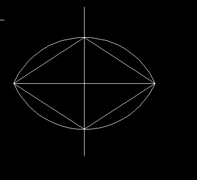

发表于 2008-9-26 11:25:37 | 显示全部楼层 来自: 中国云南昆明
我有个方法供大家参考,只是个想法,正确性请大家指教!如图,做直线的垂直平分线,镜像后,看那个菱形,调整角度到四个角相等的时候就是圆了 !角度是可以测量的!2 ~% U( }! u/ \- ~$ `' U
% C/ B1 ^  k7 q/ Q! v& y6 ], W/ A[ 本帖最后由 914438418 于 2008-9-26 11:30 编辑 ]

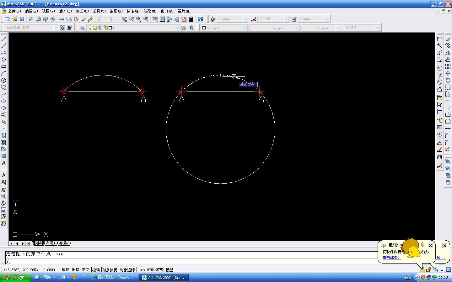

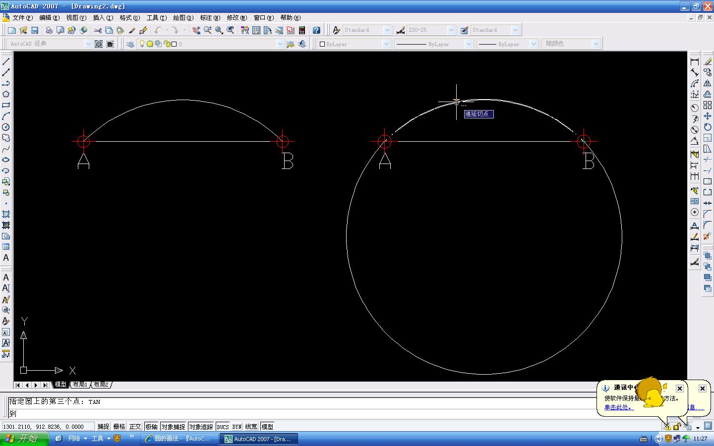

6 C1 K* d& z4 V3 q+ V8 V命令 :c# O4 x, l0 q; Y! ^% N6 l& H
命令:3p
5 Y* E3 l9 ?8 p" B- g/ x; o第一点在A点
" E+ x2 l* j" l' s1 t* m第二点在B点. p/ H, l# _0 _# l
命令: tan- `: V! a% p7 e2 C6 G
在圆弧上任意切一点) a* p" w. b$ O3 p- `9 I' z) u
OK
" _" q3 i$ v( x$ j' m+ ?! C3 W% j4 z! u: a. s. x
不知是不是楼主说的意思
4 p$ ?' t5 o' O- f  n8 _) w' P1 m3 B( p2 y' y; f& v4 Z4 u% q1 L
% z& S0 x) j1 G1 M: u" L
SANDIANYUAN.JPG - x9 V) M* n- ]; Q6 U# j4 U$ A
& l8 }9 M- N/ G4 N& K: J) V5 g[ 本帖最后由 xuj321123 于 2008-9-27 11:30 编辑 ]
发表于 2008-9-27 17:03:33 | 显示全部楼层 来自: 中国云南昆明
原帖由 xuj321123 于 2008-9-27 11:24 发表 http://www.3dportal.cn/discuz/images/common/back.gif
1 `: S4 U6 p2 d, e/ m" h$ |这问题应该简单吧!; u& A* r+ I( H' W. U4 B" p2 C
; U5 ^+ v/ [9 w3 ]命令 :c4 h. E3 S- G% S9 \6 X) Z
命令:3p
7 x* o& E6 n" u) G( O$ `3 K第一点在A点( g/ W* v) P3 \/ G' ^
第二点在B点, j. ?6 k3 W$ E
命令: tan0 q- h' r" ~. F, H0 ?
在圆弧上任意切一点
# z6 P  D, q  E( _$ Y9 ~7 f  {OK! |. B1 ~: _! T- Z# q5 A
8 Q) g, y0 q( D0 K8 w0 B% v
不知是不是楼主说的意思
0 K  U5 ?) R! O9 b% ]! P8 [1 U! O" g! z2 }% P/ \( g9 w% i+ X9 e
& b  R5 n5 @6 @# w! b  u# u+ d% }
995240
. J: U7 p7 i+ W
咋就没想到3点画圆法呢,我真是笨死了!谢谢你!
发表于 2008-9-27 22:53:20 | 显示全部楼层 来自: 中国陕西西安
好东西好东好东西
好东西好东好东西
参与人数 1三维币 -8 收起 理由
★新手★ -8 接连发3帖灌水!念你是刚注册,少扣点!警
发表于 2008-9-28 09:25:30 | 显示全部楼层 来自: 中国上海
本要在此表示道歉...  j7 Y" m  V7 z0 U' C2 _
没有考虑清楚就说这个自己用算的...8 _5 j1 U+ b. s2 k' _
后来算了一下发现没那么好算.对大家带来的麻烦表示歉意.: _3 `; D& @0 a6 @
后来多方求教和查资料.总结一下可以按如下计算./ s1 l" y- C3 h/ [. C* o! ^% z. I5 T
设弦长为2a,弧长为2b,对应弧度为2x.半径为r* j" X3 G+ u5 @, Z. v* ?
则有:sinx=a/r,  t+ q, [1 x- P; u7 q
2b=2x*r
8 n1 P+ ^1 Y' \+ C# {6 @可得:sinx=x*a/b7 O4 ^6 Z# @* V, x& C& G" I' @' A/ s! h
这个方程解法相当麻烦.7 G9 y6 Z- F) d8 I8 r
最准确同时也是最麻烦的解法是使用傅立叶级数.  t& r0 E! U/ l' h. d4 {
但研究下来发现有其他的近似办法:$ w5 @) R7 }- f- {
1. 采用画图法:画出y=sinx和y=a/b*x两条函数曲线,交点处的x值及为所得.应该有2点.一个为小半弧,为一个大半弧  T4 `! t3 T& L7 s, T
2. sinx采用无穷级数展开.sinX=X-X3/3!+X5/5!-X7/7!.....考虑到精度问题这么多应该是够用了(X3表示X的3次方,这里不知道怎么标上标)- ]% u8 q! g& D
! r0 s* [4 {( b$ `
以上就是方程的解法...
8 H  G4 L4 j' I# e2 I和老大的给的宏那个好用大家自己看看吧.
4 g  [) {) [) I) d( a; {2 Y
/ G; x1 q* \) A0 k. {! x想问下xuj321123的方法是如何确定弧长的.我在使用到tan命令时点选空白的地方是没有用的.只有选一个本来有的线.这样弧长就和我所选的线位置相关,而不是一个确定的值了....
★新手★ + 5 技术讨论
发表于 2008-9-28 10:04:32 | 显示全部楼层 来自: 中国江苏徐州
楼上的朋友,楼主说的很明白:已知“弧长”和“弦长”,有这两样你作不出图来?怎么是个空白地? :L
发表于 2008-9-28 11:09:19 | 显示全部楼层 来自: 中国云南昆明
“想问下xuj321123的方法是如何确定弧长的.我在使用到tan命令时点选空白的地方是没有用的.只有选一个本来有的线.这样弧长就和我所选的线位置相关,而不是一个确定的值了....”
9 P& ~" y" o) S* w
* ]  o# }; _8 X# z, P/ {. h2 }' M" o
; m; r3 O0 I: X- k你做一条辅助线,分别交于已知的两条线,三点画圆法就可以了,TAN命令都不要用!
发表于 2008-9-28 12:20:20 | 显示全部楼层 来自: 中国山东青岛
这个二次开发好像很难的样子。。。: ~. D* W" n8 m, [( Q# f
4 _( m0 \) ]3 Y' `这个圆弧按照楼主的意思好像并不是完全已知的,只知道弧长而已,哪来的三点
发表于 2008-9-28 12:27:32 | 显示全部楼层 来自: 中国上海
原帖由 xuj321123 于 2008-9-28 10:04 发表 http://www.3dportal.cn/discuz/images/common/back.gif0 h! w5 A0 Z: u) A8 J
7 |7 K- K7 j* K) ]
( `4 j2 D% P6 Q: |$ ~, Y9 h8 @
研究了一下你的画法.% x# [' N3 F" j" {/ t" F# s
不知道顺序是不是这样的8 W/ j4 F2 K' f1 M0 `8 w2 X
# g. A1 r9 F" J' v先画好一个线段.长度等于弦长,再画一个弧,长度等弧长. 9 V2 O) f; I3 z1 _! a5 ^
再利用这2条线使用3点画圆法,画出圆来.. I6 y4 }1 m4 t$ u" X2 V0 _# z
+ x4 w$ r4 ?2 ^  G! V
我画的时候没有先画那个弧,直接在一条线段上画圆的2个点. 没有实体可供tan ,所以画不出来,提示点无效.
& U, v7 F& @2 Q( G/ t7 I
' ]* _. s! z( |1 x问题是,你事先画好的弧如何保证他的弧长是楼主所需要的弧长?
