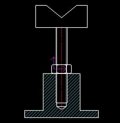

有设计过平台调整螺栓的么? 是什么结构  螺纹是什么螺纹  如下图,调整螺母就可以调整支撑高度 而且还可以自锁。% O. }5 L/ x4 `  u- d8 M! u% W6 A

要看平台大小, H- e% O* [/ D+ p; ?/ c
螺栓大小也不同
2 k2 o4 G; ], G3 M; f根据受力情况 螺纹结构也应该是不同的9 D- O) J1 i, x' u8 I$ C2 o
不过一般就是普通螺纹 只不过根据精度不同而节距不同& e/ q0 j$ l8 @% D! F/ ^  K
有时螺栓前端可能要实现"顶"的功能 ,这时最好把螺栓端头磨圆

即然是调整螺栓肯定是细牙螺栓

采用螺纹千斤顶

! ?! I# `3 u9 ?. M" Y8 m+ M6 B; R对 就是有顶的功能!每个调整螺栓至少要承受300kg力 而且不同工况,可以调整高度

考虑承的受重量、调节的高度和调节精度,楼主螺母是锁紧作用,V铁与螺杆是活动的

那个螺母应该不能焊在平台上的 不让起不到作用了 我们公司接设计过

螺母不是焊接的,通过扳手调整螺母,来调整高度,V型铁上面要支撑重物
