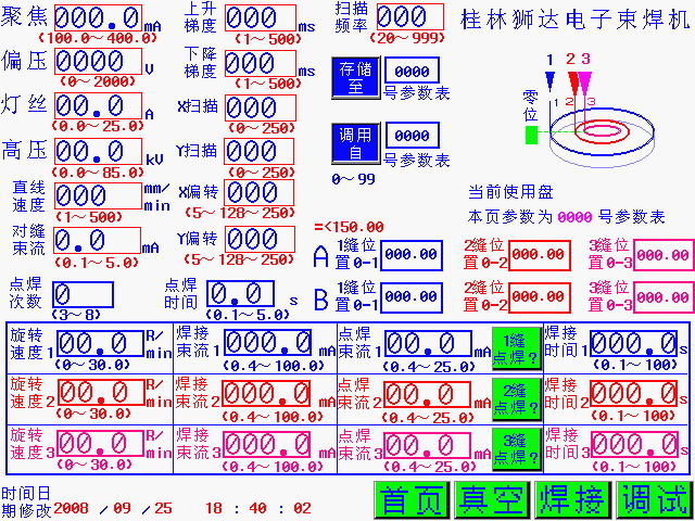

发表于 2008-9-25 19:01:57 | 显示全部楼层 来自: 中国广西桂林
如果您是需要从外部输入一个数到PLC寄存器用于控制,一般的方法是用触摸屏.如果数据交换量很大,用触摸屏是很合适的.下面是鄙人的一个触摸屏作品,有几十个数据输入输出,一目了然.
+ h' X) e, R7 v7 A- }) D
8 [' F! B) |) e& M, ]2 c但是如果只有几个数据需要输入,用个几千块的触摸屏可能要考虑成本.建议你用一组12位的输入(0-4095),再加上几位输入位选通,3位可以选8个数据,16位可以选16个数据.如下图,拨码盘能把十进制389变成110000101,3个选通开关都断开,PLC里写一段程序,识别这是你的第一号数据.3个选通开关为通断断,拨码盘上的新数据被识别为第二号数据......3个选通开关为通通通,拨码盘上的新数据被识别为第八号数据.0 T. R. b, `+ x$ k+ G. \
