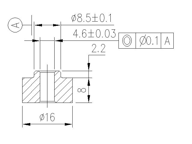

圆台大约直径8MM,上有一孔大约直径4MM,圆台高3MM,如何做这个同轴度检具.

 楼主| 发表于 2008-9-24 10:54:58 | 显示全部楼层 来自: 中国江苏苏州
不好意思,我本来想问个大概,既然大家都很熟悉,那帮我设计个检具吧.

 楼主| 发表于 2008-10-6 08:08:35 | 显示全部楼层 来自: 中国江苏苏州
不好意思,工艺保证不了,
- {% {: [7 C7 k, d5 |4 |图上所有的尺寸除了4.6孔,其余全部为毛坯面
发表于 2008-10-7 22:17:35 | 显示全部楼层 来自: 中国吉林吉林市
8.5的也是毛坯面?* j& q- z9 F. I; ?" i" K! j
0.1很好保证的
0 S/ ]5 W9 Y1 e+ D: o- |9 d4 ]0 f- r* K穿个心轴就可以了
发表于 2008-10-10 22:02:16 | 显示全部楼层 来自: 中国上海
0.1很好保证的,在车床上,夹住下部,在一次装夹下,车8.5外圆和4.6的孔,如此下来,普通的车床都能保证同轴度在0.02—0.03左右,最差也不会超过0.05,要求0.1,我们都不用检查的,只在工艺上要求8.5外圆和4.6的孔一刀做下来就可以了!!!
发表于 2008-10-10 22:07:48 | 显示全部楼层 来自: 中国上海
如果坚持要检查的话,就做一根带锥度的心轴(锥度1:3000左右),插入孔中,两顶尖顶住,用百分表检查8.5外圆的跳动,〈=0.1就是合格的。
发表于 2008-10-11 01:49:22 | 显示全部楼层 来自: 中国河北石家庄
这个工件确实不用做检具,状态差不多的车床都能保证,建议工艺如下:
; q$ n  M3 D1 d' F5 N1.夹16外园7 q' W# |9 X2 t" B( h* }% P' l0 E
2.用尾座上钻夹头,钻孔4.3~4.4
9 I" A( X1 ?% o# ]6 h. a3.用尾座上钻夹头,换铰刀饺孔4.67 u4 Q' o2 a$ ?* ?) f/ C7 J" _
4.平面,车外园8.5长2.2成。% f% p' f5 u5 s+ _! p/ F
形位公差应该没有问题,尺寸精度由车工保证。应当并不难做。! v4 w! G7 o3 l2 g6 j

发表于 2008-10-11 06:56:11 | 显示全部楼层 来自: 中国浙江温州
根本不需要用检具检测同轴度,况且楼主的图纸要同轴度为0.1,而一般普通车床都能保证0.01的同心精度,还这么小的零件。就处是制造个精密检具,自身的误差还未必能达到0.01。像楼主图纸那样的零件,同轴度由机床保证就足够了。没必要想得那么复杂麻烦。
 楼主| 发表于 2008-10-13 12:15:17 | 显示全部楼层 来自: 中国江苏苏州
我只是画个简图,实际上的图比这个复杂的多,
5 k5 |3 @" m, ]1 s4 |* X: ^) i现在不扯工艺问题,就是一定要做检具来检查.不要打表,只要通止规.
