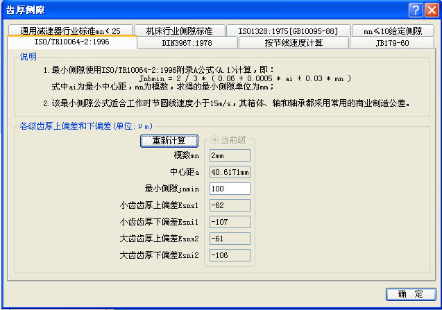

郭老师的《专家系统》软件中有一个界面,如图所示。是根据最小侧隙来分配齿轮的齿厚偏差。' E4 T. h6 w, R$ ~8 H- ~. O
问题是:这种计算方法的根据是什么?4 H! ~. j( }' Q. y# B  I
计算公式是什么?
