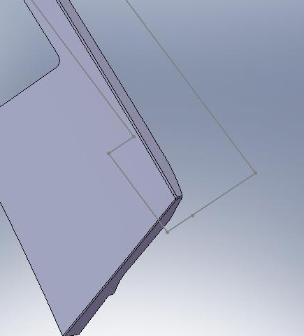

我现在有一曲面塑胶件,将塑胶件放在工作台上时需要在工件4角安放4个垫块,垫块面与塑胶曲面安放时要求吻合。: d7 ^0 ^4 v1 u4 d) R& B, V7 m7 d
塑胶件模型已有,请问怎样用SW制作垫块和塑胶件吻合面。请教!谢谢!!!  R' V: n2 Z  [/ t' Z  J* M/ n
如图中:要将草图的所示的垫块拉伸到和曲面吻合。3 u- _  I% Q3 l

在装配体中编辑零件,拉伸命令中选择“拉伸到一面”,然后选择塑胶曲面,这样应该可以实现
 楼主| 发表于 2008-9-23 11:50:21 | 显示全部楼层 来自: 中国广东广州
回复 2# suning0127 的帖子
不行啊,我试过。拉伸到一面应该不包括曲面。
发表于 2008-9-23 12:05:10 | 显示全部楼层 来自: 中国江苏南京
回复 3# zhengjunlong 的帖子
楼主你把图传上来,存成 x_t 格式的
