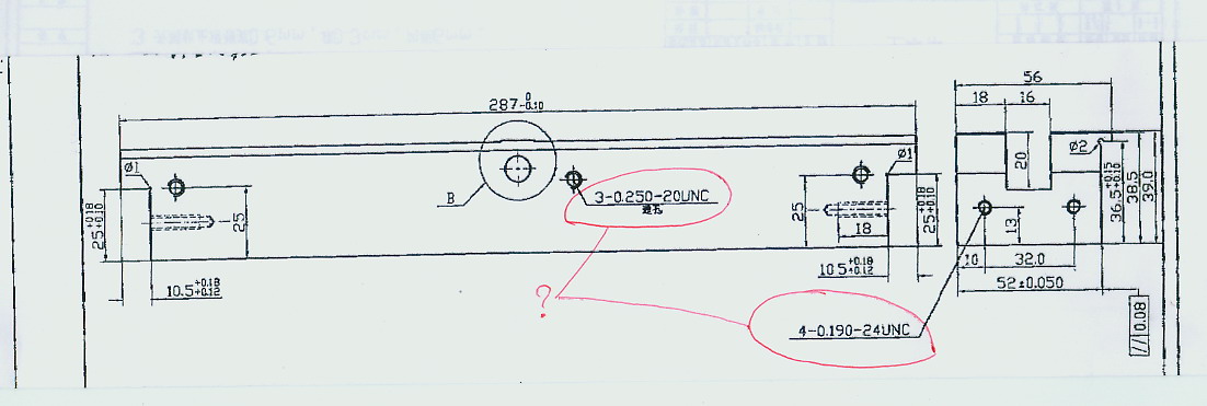

图中3-0.250-20UNC和4-0.190-24UNC是多大的螺孔?
7 J7 c, D/ s0 _4 W, b- b4 O谢谢!!!

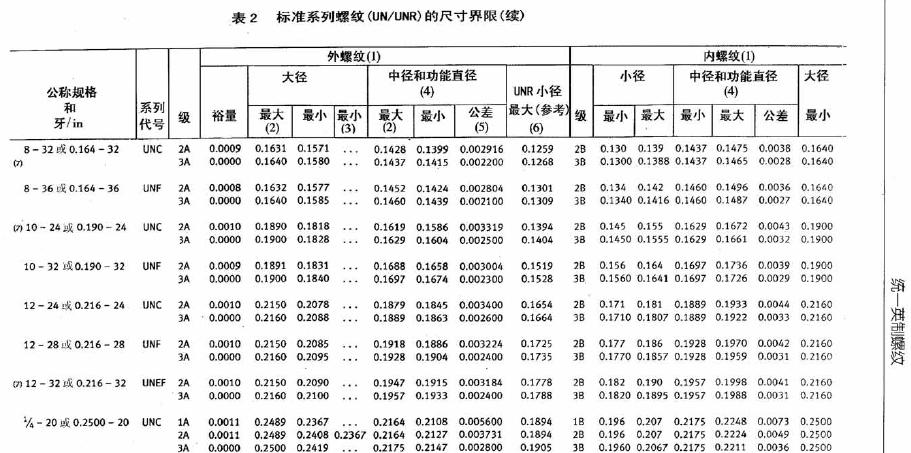

这是美制粗牙螺纹。下表中尺寸单位为英寸。内螺纹一般选用2B级(精度)。7 k, k; J( h6 p$ e  G# c; i7 t
3-0.250-20UNC:3个螺孔,公称直径0.25in,每in20牙。+ k2 W; y" Z6 {/ z2 f0 s7 K0 f

1  3个基本大径为0.25英寸(6.35mm)的美制统一粗牙螺纹,螺距为20牙/ 寸。
7 l2 T$ v. ]* k5 G+ |) _2  4个基本大径为0.19英寸(4.826mm)的美制统一粗牙螺纹,螺距为24牙/ 寸。
