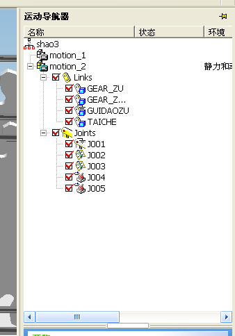

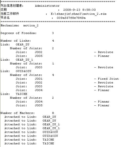

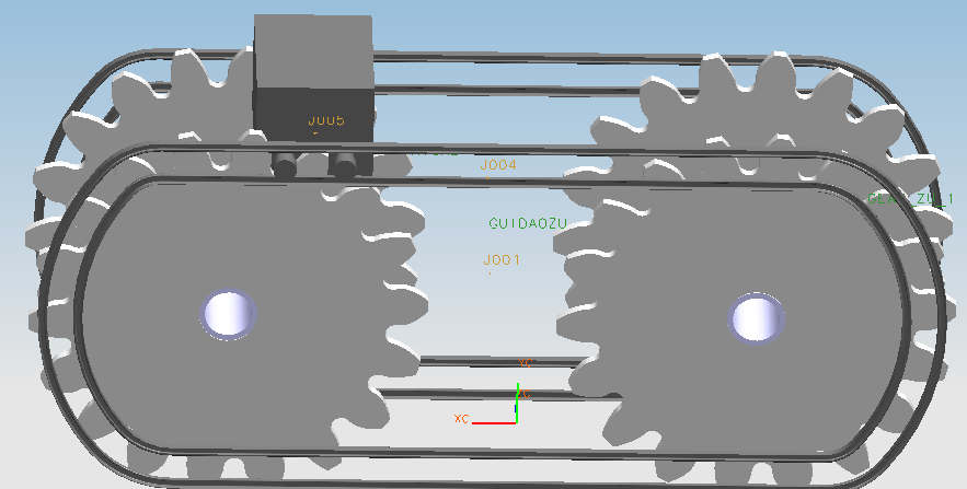

这是装配图,每个轴上的两个齿轮为一个组件,轨道和轴为一个组件,共四个组件。两个平面副,一个固定副,两个旋转副,按照自由度计算公式,应该是两个自由度才对,为什么运动时显示一个多余自由度?总共三个自由度呢?请高手指教!!谢谢,下面是我做的几张图
