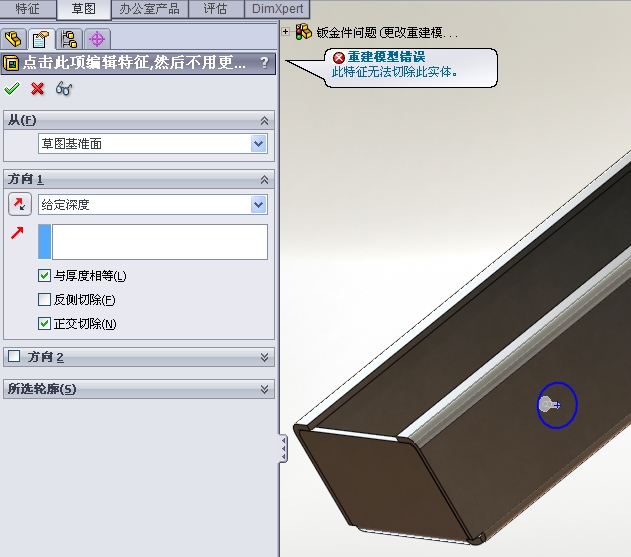

如图所示,如果出现类似问题,明明可以切除,但就是提示错误,可以运行一下此程序(对SOLIDWORKS2008和2009都有效). r- i5 z( U; @8 {
this.jpg " u; U; B. G2 |. b! [5 t
