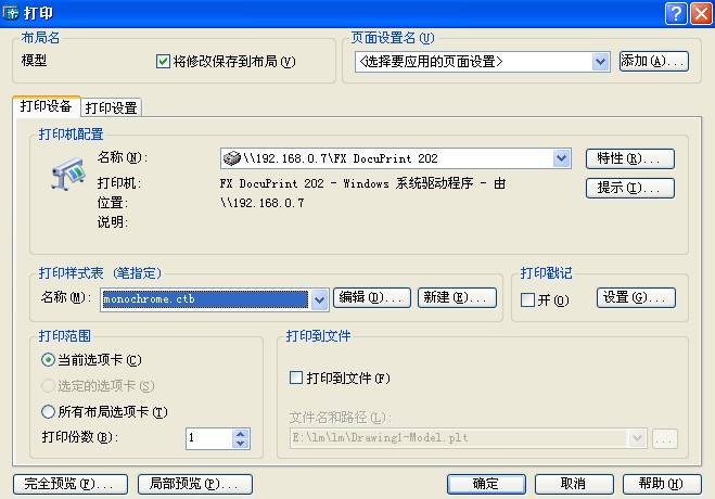

我画了一张CAD工程图,不知道能不能把它打印出来啊。

能打出来,看你的图纸是多大的了,A3和A4的图纸,可以直接用普通打印机打,比例也不会变!如果是A3以上的图纸就要用专门打工程图的了,如果还是用普通打印机的话比例会缩小,导致你看不清楚你图上的字和符号!

若你打印的是黑白的话,打图的时候千万别忘记了把彩色的涂层修改成黑色的!
发表于 2008-9-22 16:55:14 | 显示全部楼层 来自: 中国云南昆明
回复 3# page113 的帖子
不用改图层颜色,只要在打印设置里边把笔指定设置成如图所示的就可以了!不过黄色的打出来效果不太好,最好不用黄色作为图层颜色!9 Z7 z1 |, s0 X5 U7 o; [. j

若是为了保密,可以用pdf的虚拟打印机打印
发表于 2008-9-22 21:25:22 | 显示全部楼层 来自: 中国浙江杭州
打成黑白的吧,在布局里调整全局比例,预览一下,在打印样式表编辑线宽。注意颜色控制线宽。

打印对话框里选择得当,普通打印机均可打印,你是不是没用窗口键选择打印区域.
