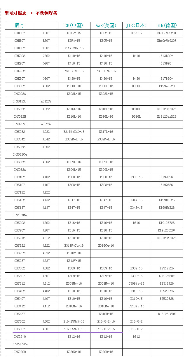

求助A507对应的美国牌号和标准  ) h" K7 C) g) s% |0 R9 ~: t

给你找到一个,见下表

不知道这个焊条从AWS的那个标准里能找到呢?
发表于 2008-9-23 11:22:55 | 显示全部楼层 来自: 中国河北保定
第二版的焊接材料手册第736页
