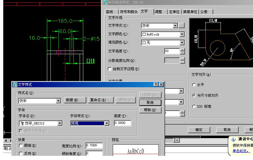

我现在用的是CAD2006,我在标注样式里用字体为仿宋时,直径符号就变成口口了$ U0 I9 ]) O& q( E
这是怎么回事??
, R5 \9 a5 Z3 w: \8 i$ w+ B0 n1 w% o3 G9 P0 ?9 N, a

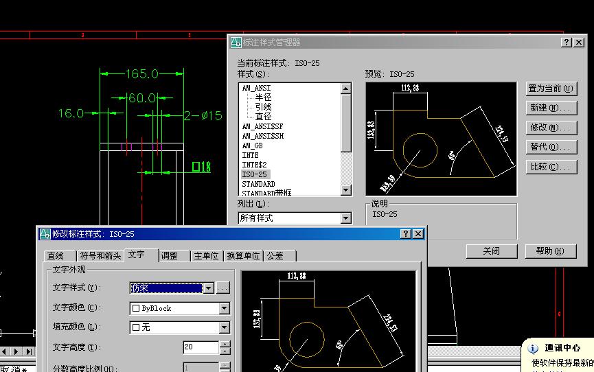

不好意思,我上传个图上来,没说清楚,这样就好看了2 _- D" v' F6 k( Q2 J, J1 J
从图里可以看到我标注的直径18的尺寸是个口口7 `1 n2 d6 U- c+ M3 I! P# l. O* q
我的具体设置看图就知道了5 ]0 b/ ?3 [' {; C) o$ R8 d9 \

是你的字体库里面没有仿宋字体,一般我们做的时候是将文字样式中的SHX字体设置为gbeitc.shx,大字体设置为bigfont.shxz字体。

我原来也用仿宋标注,直径也都是框框,现在标注都换成了standard字体就没事了。

 楼主| 发表于 2008-9-23 09:15:41 | 显示全部楼层 来自: 中国湖北襄阳
我传了图上来,请大家在看看,我需要怎么修改设置,请大家告诉我!!

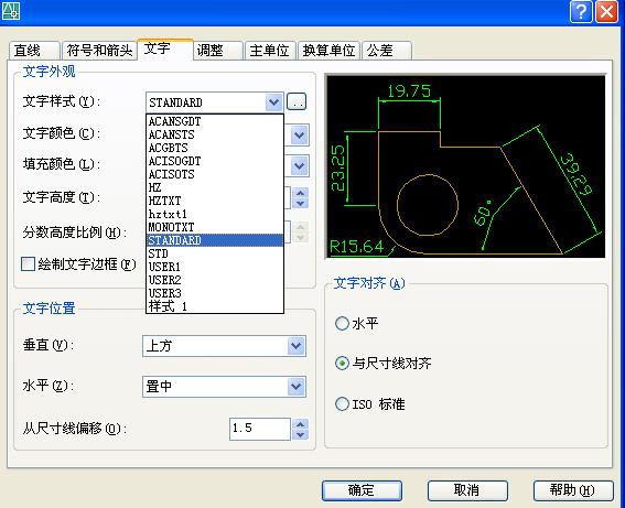

好像要装字库吧,现在都是txt字体标的。: B6 u0 |4 q7 P
好怀念以前楷体的Φ。

, {2 |; N' c( a2 L6 G; H- `6 z/ E楼上的不少是好的建议,但都没能回答楼主的“用仿宋来标注直径。”
. \2 {5 n4 x$ G0 \
; o$ `. b! J7 z' }( h( s2006之前的版本用仿宋体GB2312标注直径都是这样!& C  C8 t/ a, P. j/ y  X' S" s# i! j
要改也行,就是加上前缀希腊字母Φ后标注。; M$ q+ b0 C9 [  I# ]
2 k) ]4 x% v/ d- Z. p# T1 ]从2007版本之后就不存在这个问题。
0 B  u6 g. I3 {/ f& ]4 q+ N8 v( s- b还是用更高版本吧。

 楼主| 发表于 2008-9-24 08:08:34 | 显示全部楼层 来自: 中国湖北襄阳
谢谢16#版主的回答,我知道了,我会看看06版本以上的CAD的,可问题就是和公司其它人用的不一样,要是别人要用我的图就会大不开,有点麻烦
