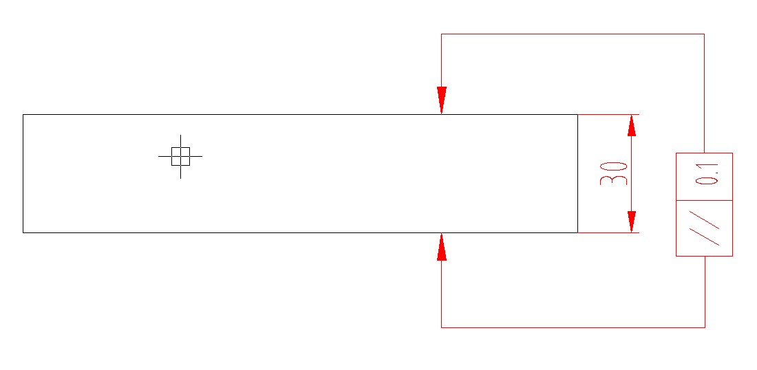

现在我有一块钢板,要求其中的两个端面与中心面平行且有平行度要求,该怎么标注,谢谢。

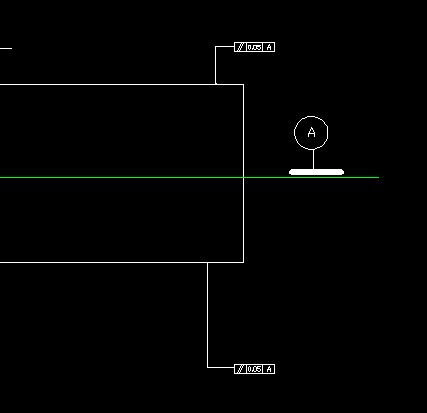

发表于 2008-9-22 14:17:38 | 显示全部楼层 来自: 中国北京
以中心面为基准 , U5 s8 h/ @2 [" ^7 d! Q
然后在两个端面上标注形位公差就可以了
. s- |) R- j# j4 u* |1 _4 L如果两个端面上标注地方不够 可以做延长线(细线),然后标注

可以标注成两个端面之一为基准或互为基准的平行度,与中心平面没有关系,方便检测。

发表于 2008-9-22 14:55:55 | 显示全部楼层 来自: 中国山西太原
应当将中心平面作基准,分别标出二端面与中心平面的平行度公差就可以了。若标出二端面的平行度与楼的要求就不符合了,很可能二端面是平行的,与中心平面不一定平行了。

发表于 2008-9-22 17:21:55 | 显示全部楼层 来自: 中国云南昆明
标注的目的是为了将来加工方便,我也建议你选择其中的一个面作为基准。不然加工的人不好找基准。如果你实在想标出来,就这样标吧 。(注意:面对面的标法可没有这种哦,只有面对线的标注才有的,所以我怀疑你的问题本身就是错误的!)

为什么互为基准不可以呢,我觉得4楼的画法很正确啊,既然上下面平行了,为什么会与中心平面不平行,请5楼解释
发表于 2008-9-23 18:43:49 | 显示全部楼层 来自: 中国重庆
四楼的是标准画法

直接标两个面得平行度就行了,有那么难么
发表于 2009-11-24 16:09:22 | 显示全部楼层 来自: 中国北京
基准只能有一个,否则加工的时候就不能保证产品的一致性,相当于没标准,公差失去意义,平行度和平面度的意义是不一样的,都要标注才行。
