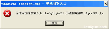

    如果一台电脑上安装了多个版本的ThinkDesign,桌面上的快捷方式只能正常启动一个版本,正常启动的是最后一次安装的那个版本,其它的快捷方式双击会弹出无法找到入口的警告对话框。
$ w/ @7 g6 w) D7 c0 ^$ O1 \

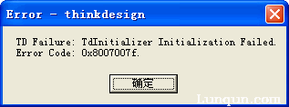

    单击无法找到入口警告对话框的确定按钮,软件会再次报错,再次单击确定按钮关闭报错对话框,ThinkDesign无法启动。 ' H/ a8 K  l: f0 O- T' ?
2.gif / n: U0 l9 c0 H* k; l9 q

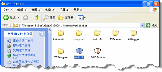

    在同一台机器上,多个 ThinkDesign Suite可以同时安装,要运行不同版本,您需要恢复要运行版本的动态链接库的注册。ThinkDesign为我们提供了一个解决工具switch.exe如果要运行版本,与最后安装的ThinkDesign Suite的不同,请按照如下步骤。
    打开程序安装路径X:\X\think3\X\common\utilities下的utilities目录。
1 I, x$ J6 q) g  y

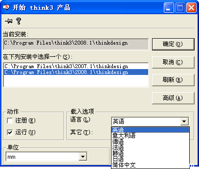

    双击switch.exe打开开始think3产品
7 N: T- y$ L5 Y" E" D3 I选择要运行的软件版本,默认状态下,注册运行选项为选中状态,双击列表项或单击确定按钮,Dll 文件将被自动注册,并打开您指定的版本。
' P; ^+ }4 ^* |7 u; o# z' Y( ~
4 F& @. c% W# r开始
think3产品还有其它一些功能,选择语言下拉选项可以决定软件启动后的界面语言。
! J$ H" p% }7 V7 u  C% @3 ^; [0 [, ]" P" D: d4 u
" w0 O4 V0 n/ v- u4 y
    单击高级按钮展开单位选项,在单位选项下可切换启动后的度量单位。
& y% o/ f+ G1 K( A9 x" u. C( y
+ ?2 g: x# M- s/ ~4 k- N6 E

发表于 2011-1-4 10:24:49 | 显示全部楼层 来自: LAN
楼主,俺照办了,但是老是出现问号,该如何解决呀?谢谢
发表于 2011-1-20 20:53:15 | 显示全部楼层 来自: 中国河北石家庄
可能是版本不兼容的问题
 楼主| 发表于 2011-1-28 21:34:50 | 显示全部楼层 来自: 中国北京
2楼的是什么系统啊,可能是系统支持的语言不完整吧
