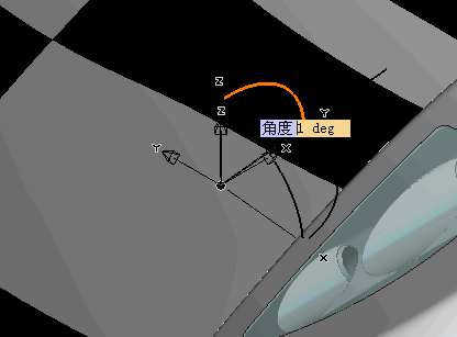

选项/属性...>>文档属性里启用柔性递增,可根据用户需求自己定义增量的值。
( v+ Y5 _, C! x/ l0 I' F- R; m* a 1-柔性递增设置.gif 4 C/ e) ^2 {4 m( r- d  O
在进行操作的时候,选择输入区点击上下键即可进行递增或递减的操作,如下图在进行斑马条纹分析的时候对角度进行柔性递增操作。* b) ~1 a& t) k# u3 G& f6 n! R& ^1 P
! |  c: m4 ~/ _- D, D5 X! _+ Q& p; j3 Y; O
例如在拉伸过程中输入拉伸厚度…等很多输入操作中都可以使用柔性递增操作,尤其是需要进行动态微调的操作(如斑马条纹分析,光源……),使用柔性递增将大大方便用户的操作。
