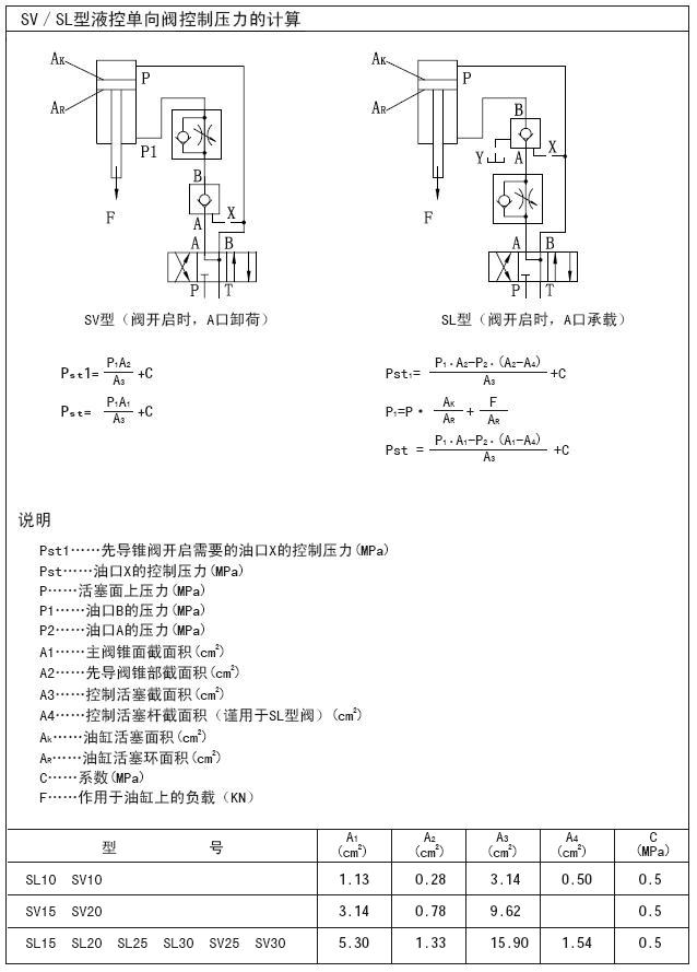

液控单向阀的打开压力 与系统压力的比值是多少啊
发表于 2008-9-21 21:14:07 | 显示全部楼层 来自: 中国
与系统压力有关系吗?
发表于 2008-9-21 21:54:32 | 显示全部楼层 来自: 中国北京
没关系的不是吗
发表于 2008-9-21 22:20:20 | 显示全部楼层 来自: 中国四川成都
正向流通时仅为单向阀的开启压力,反向流通时的开启控制压力见图(SV/SL系列)。
 楼主| 发表于 2008-9-22 20:05:38 | 显示全部楼层 来自: 中国湖南长沙
多谢 楼上的资料
