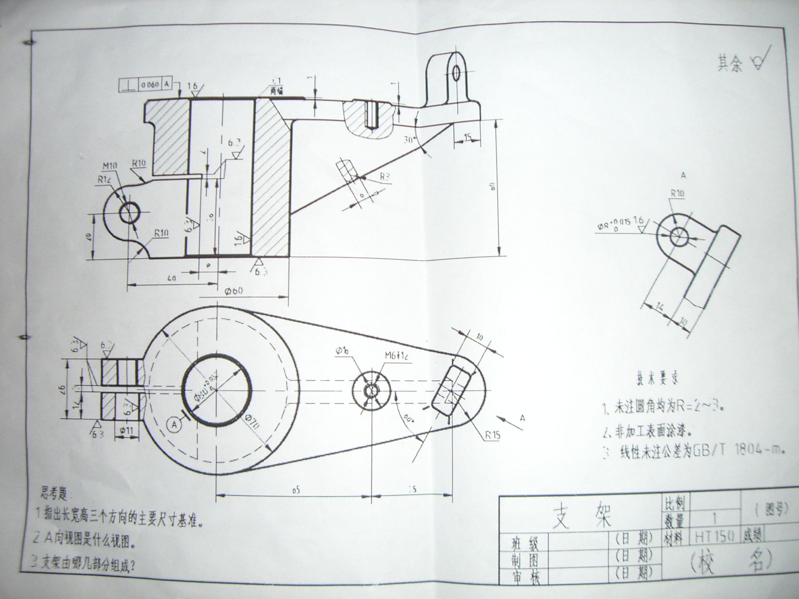

这个零件是一个并不复杂的机械零件,是什么机器上的支架仅从这个零件图上是看不出来的。这个并不重要,主要任务是将零件图画出来,知道各部分的作用,编制合适的加工工艺,设计出必要的加工夹具,最后写出设计说明。
8 I0 _. G% X7 D首先分析这个零件的功能,左边是一个套筒,下边两耳处是夹紧装置,右边是一个T形三角支座,上平面上有一旋转60°的支耳,中间的φ8孔固定一圆形零件。右边的套筒部分装在一个φ30的导杆上,整个支架可围绕导杆旋转和升降,需要固定时拧紧夹紧装置的螺杆。这个零件就由这四部分组成。" C  J' w! l$ b. l+ l
长度的基准,就是φ30孔的轴心线,宽度基准就是俯视图的水平中心线,高度的中心线就是上平面,因为上平面的要求精度较高。

发表于 2008-9-22 11:21:01 | 显示全部楼层 来自: 中国山西太原

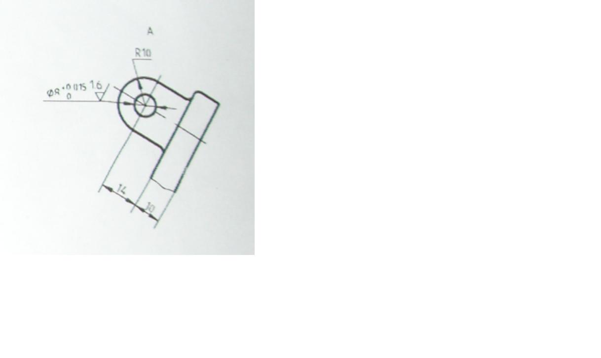

先将支架划线,加工φ8(+0.015/0)孔的夹具,可设计一个固定座,上面固定一个φ30导杆,将支架套在导杆上按俯视图方位夹紧,在万能铣床上加工,将夹具水平中心线与铣床工作台纵向中心线重合,高方向以上平面为基准向上14mm,找正,将铣床工作台摇转30°,立铣头扳相应角度,先钻φ7.9mm的孔,再用铰刀铰成要求的精度。夹具也可设计成小转台上面带导杆,这样稍复杂点。
( L1 d' |. R" y$ K4 W) |$ h( d在实际工作中,也可将支架直接固定回转工作台上加工,这样就不用夹具了。

发表于 2008-9-22 23:39:35 | 显示全部楼层 来自: 中国广东东莞
画了个简单的,批士夹持,零件图没画完整,只是表达个意思而已。
% L* N3 ~$ Q6 _- z( R# j建议在最后一道工序加工∮8孔,∮30孔定位,配合锁紧M6的螺丝孔,在铣床上加工;纯业余,欢迎拍砖! " ~6 L0 O) ?6 d* [5 h

发表于 2008-9-23 07:09:55 | 显示全部楼层 来自: 中国重庆
第一、这一个钻模,留余量# b* s$ {* V# N7 q' U" k6 Y
第二、钻预孔,换钻套,铰孔% r: ?$ ~9 @+ Y( l6 a4 e$ n
第三、模具应考虑两个定位要点为角度尺寸60°和高度尺寸10,角度尺寸60°以φ30和M6的中心边连线为定位基准,高度尺寸10以角度尺寸60°和高度尺寸10两个台面为基准(注意14-1=13)' n; S6 q# l( O' ?# \; ~
第四、钻模加工方向是A向箭头方向

发表于 2008-10-8 22:03:11 | 显示全部楼层 来自: 中国北京
这是从一本autocad的教科书上选取的图。纯属老师拿来让学生练手的,没有什么实用价值,甚至是设计不当,真的要按图加工,工人会骂街的。

发表于 2008-10-28 11:39:19 | 显示全部楼层 来自: 中国上海
看图纸应该是水轮机上调节机构中的曲臂,用来调节导叶的开合度的。
