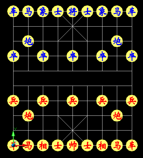

本系列练习拟通过用VBA方法在CAD的模型空间画棋盘、画棋子、在棋盘上摆放棋子、用鼠标选择并移动棋子、吃对方棋子、用规则限制棋子移动等过程,帮助初学者在游戏中了解和掌握CAD中VBA的基本使用方法。- n$ M" x* B4 u% b3 n, C
本帖着重讨论摆放棋子的方法。通过摆放棋子,了解子程序的声明和调用、插入块参照、编辑块属性等方法。* D! ^5 G! w. E4 P
附件中是VBA例程,供参考  b/ o- C2 y3 z- E4 z( r$ s

楼主讲下一下,附件怎么用啊?运行宏,提示错误啊!4 `7 O% w7 l  m: s* E$ R9 x; L

可能出错的地方有两个:
8 N! U$ f" d4 Q: I: Q: T1、本程序在2005和2008版本调试通过。由于本人电脑中最低版本是2005,程序中是否有超出2004及以前版本功能的命令、属性和参数,我也不敢肯定。
$ J4 V' `& h( _4 @* l. \2、程序中新建了一个文字样式,所用字体为"C:\WINDOWS\Fonts\STXINWEI.TTF",字体为“华文新魏”,如果你的安装位置与此不同,请自行更改程序中的文件路径和文件名。- c1 [( p% x4 k6 l( I5 x: E
6 N! B1 [- a3 o- z* t+ f1 g& V  i  B5 `% r, \, c/ {
感谢楼上提醒,已找到程序中一处错误:块属性的“锁定”模式是2008以上版本的新功能,程序中允许2007版本使用该模式,所以在2007版中运行宏会报错。
' ^; o$ y9 H! J; Y8 D+ s现已改正并更新附件。
8 ?0 o3 W' p7 U. t" p7 I再次感谢楼上。
