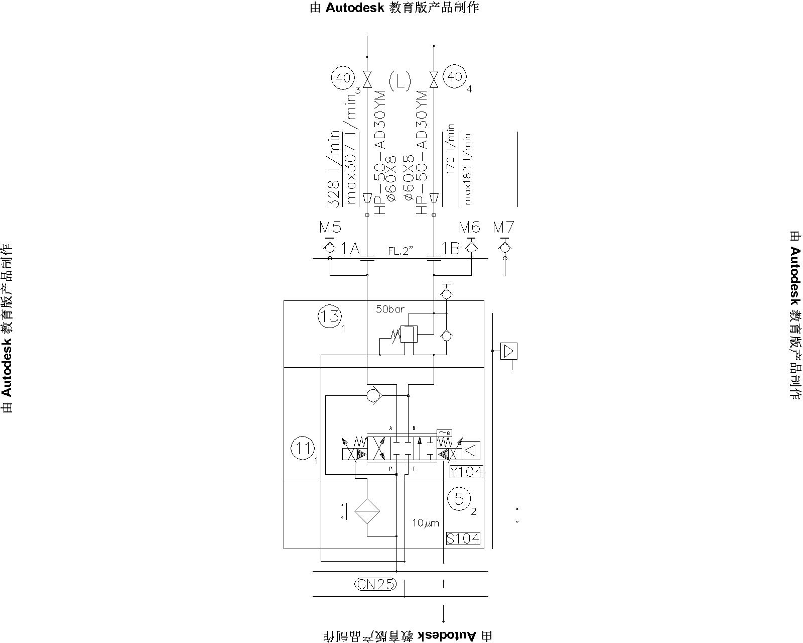

最近一直想把在设计过程遇到的差动回路汇总一下,希望各网友赞助帮忙汇总.今天先发一个
 楼主| 发表于 2008-9-20 17:54:47 | 显示全部楼层 来自: 中国江苏常州
目前最流行的做法

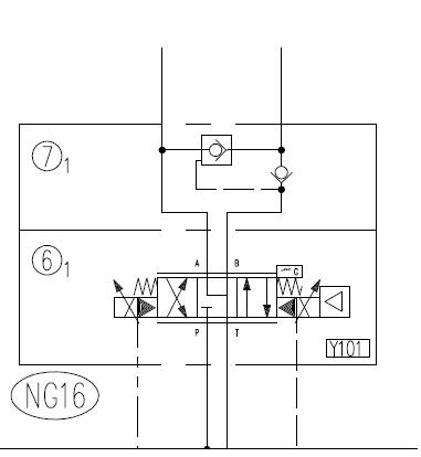

 楼主| 发表于 2008-9-20 17:56:01 | 显示全部楼层 来自: 中国江苏常州
这种用法比较简单,但是成本会高

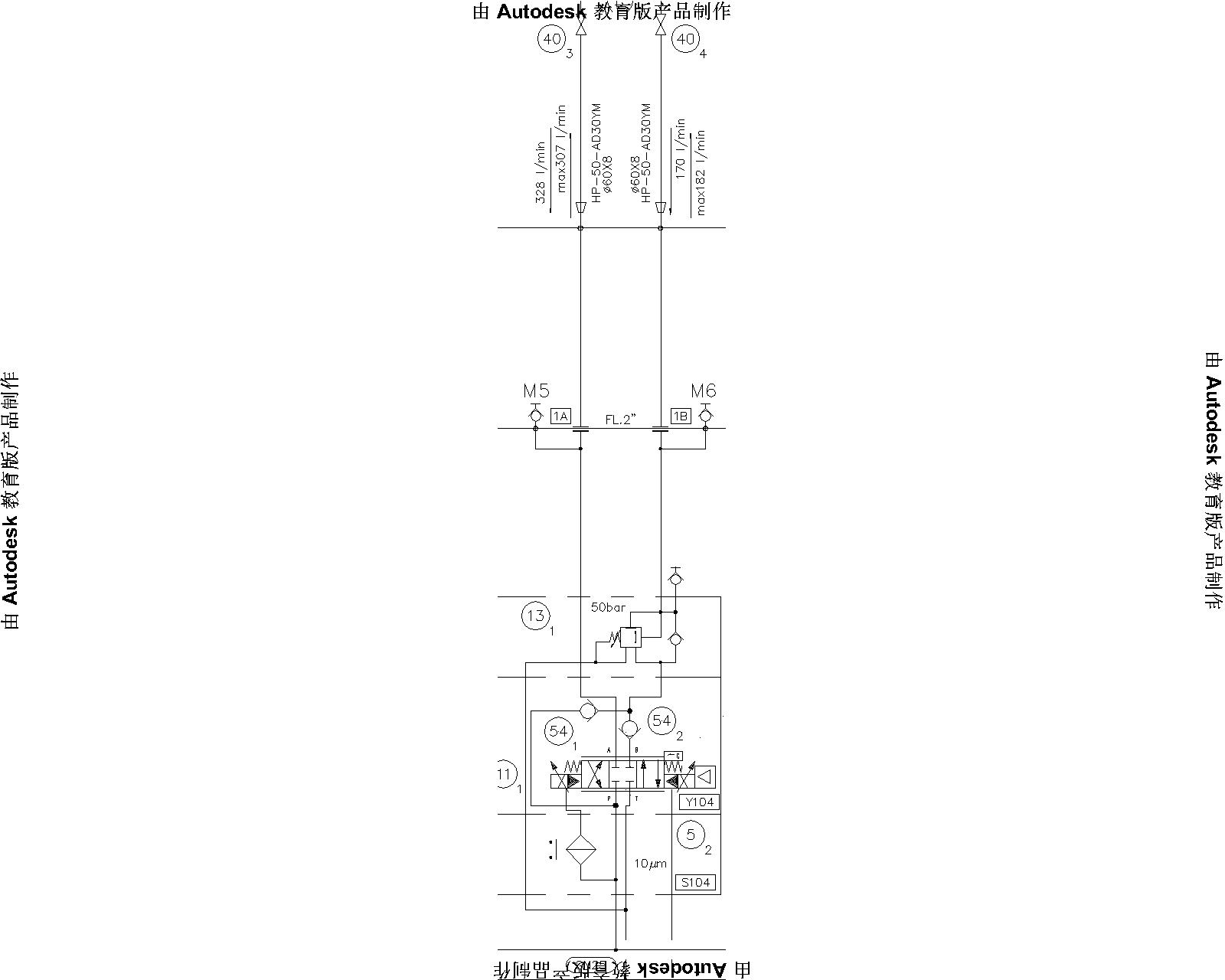

 楼主| 发表于 2008-9-20 18:01:21 | 显示全部楼层 来自: 中国江苏常州
还有一个,和第二个差不多。
