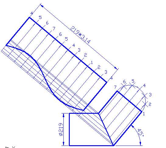

今天在画图时想不出如何才能画45度弯头.
发表于 2008-9-20 01:31:02 | 显示全部楼层 来自: 中国河南郑州
45度(二节)弯头,平行线展开法。  {9 T2 r* G9 t1 a: q: _) o

 楼主| 发表于 2008-9-20 08:38:17 | 显示全部楼层 来自: 中国广东佛山
谢谢上楼主,我记得好像没有这样复杂,好像用倒圆角的方法.

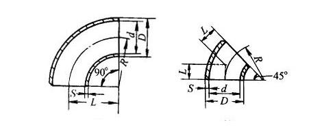

察看机械设计手册,或者五金手册,其中的管件部分。1 J" i  H1 F0 y5 B+ |6 R2 v4 ^, B
一般按照1倍D或1.5倍D取R。

发表于 2008-9-23 20:35:14 | 显示全部楼层 来自: 中国重庆
有管件标准
