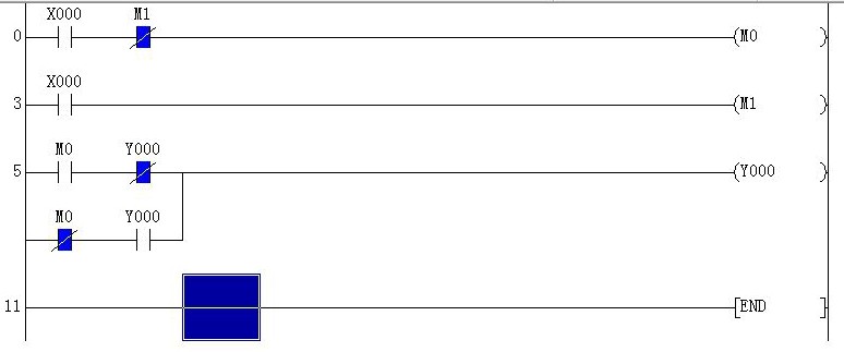

初学PLC,遇到一个有趣的问题,想和大家探讨一下。就是用一个按钮开关控制一盏灯,按一下就亮(ON),再按一下就灭(OFF)。应该有许多不同的办法,但是不要添加其他的硬件,(当然PLC还是要的嘛2 n' P. `7 h1 `! Q
我先帖一个9856 ...
- W; B8 y% |* v* a
, F7 I, F2 X* L4 G2 Q- a2 b+ p看看这个,教程里面就有的,很简单嘛 ; I# u. X/ k. E) Y/ h, P

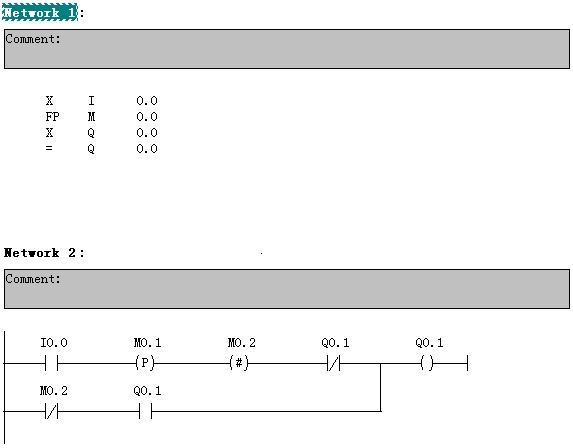

发表于 2008-9-20 04:31:40 | 显示全部楼层 来自: 中国上海
很实用,经常用。$ e! o3 e- E/ k4 {0 b' {# {! t

发表于 2008-9-21 01:06:09 | 显示全部楼层 来自: 中国河北衡水
楼上的是用的西门子的否?

发表于 2008-9-25 15:28:18 | 显示全部楼层 来自: 中国湖北黄石
回复 5# goatking 的帖子
看的出来 呵呵

发表于 2008-10-4 18:41:49 | 显示全部楼层 来自: 中国四川成都
6楼得较简便!三菱有得型号没有此命令!
