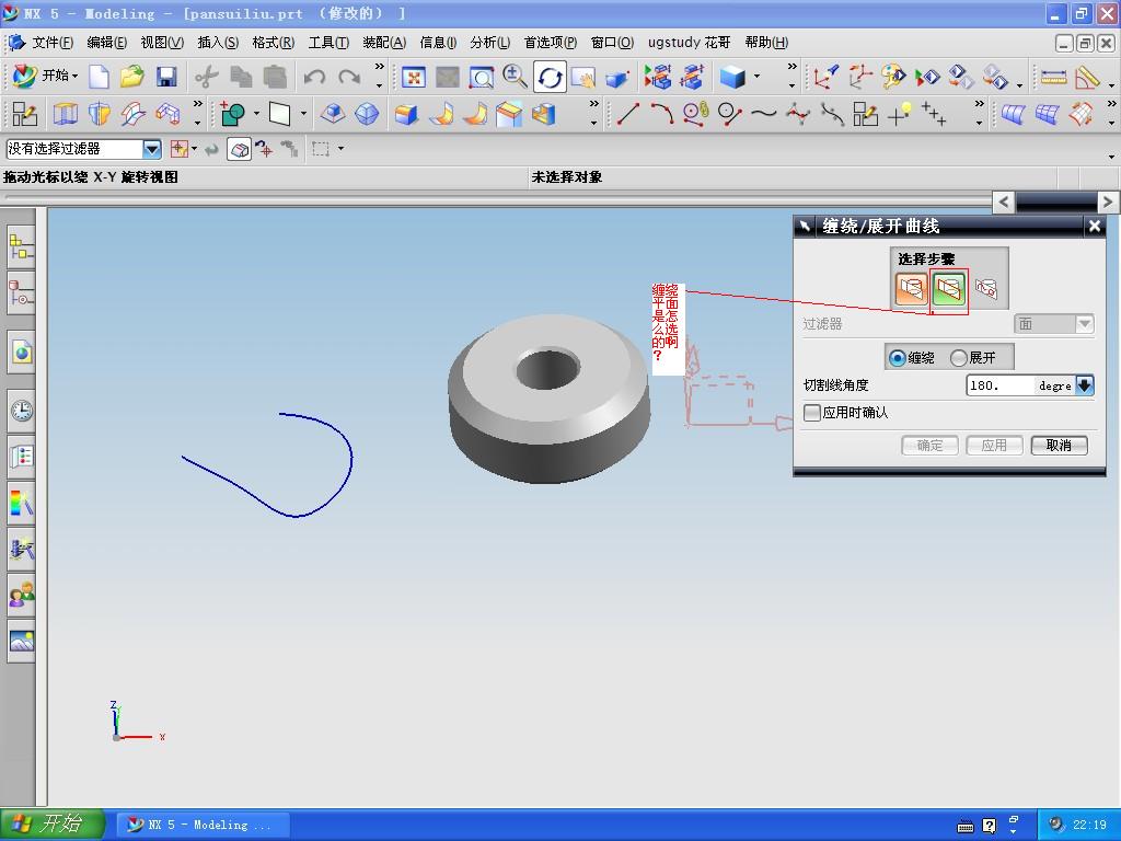

缠绕展开曲线.jpg 在NX5中的高级曲线功能:缠绕/展开曲线怎么做的啊?如图,它的“缠绕平面”是怎么选择的呢?

先做一个相切的平面

选体,再选面,作曲线的缠绕

做一个和实体相切的平面‘画的曲线也要在那个相切面上

相似于在平面的曲线投映到圆柱的面上.

我看 你更本没有理解这个功能的意思8 x5 J7 R* g2 R# }# J& l
你是想把曲线缠到圆柱面上吗?
& Q1 d' s' n' f! u% m4 W看看书吧.

用UG的时候一定要看它的提示操作,一步一步来
