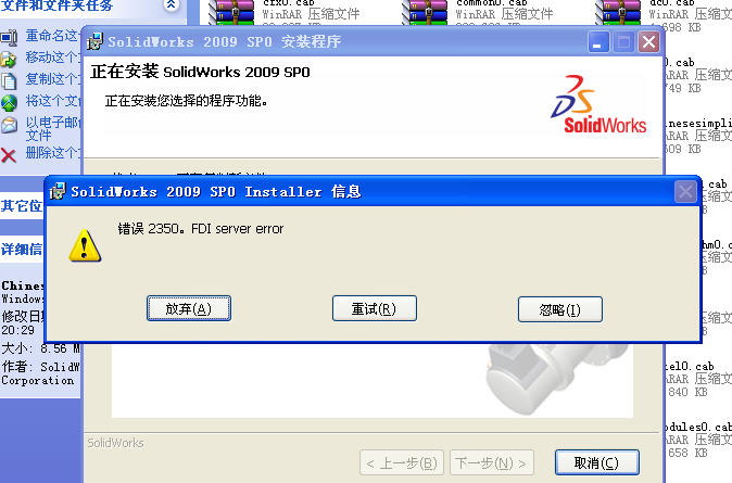

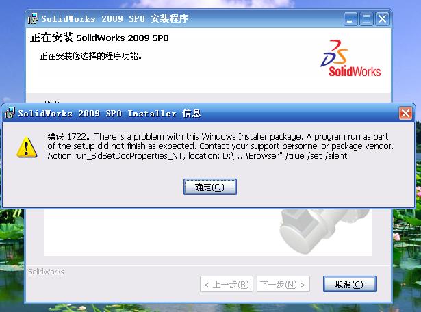

发表于 2008-9-20 08:35:56 | 显示全部楼层 来自: 中国山东东营
那位大哥帮忙看看,这错误怎么解决?
发表于 2008-9-20 10:43:15 | 显示全部楼层 来自: 中国浙江杭州
请问楼主,你机子装的是不是xp的操作系统,如果是的话,应是没有安装微软的三个补丁。
发表于 2008-9-20 12:35:40 | 显示全部楼层 来自: 中国广东珠海
也可以通过安装微软系统补丁来解决,下载链接:- G; z+ M0 ?! i$ B$ W% P: g
& q8 w/ |9 ?& Z3 n/ a, _7 W" ?4 FMicrosoft .NET Framework v3.0 官方完整版(50.3M):1 |0 o# w2 X, `" V% C6 ~
http://download.microsoft.com/do ... C57D9/dotnetfx3.exe- w5 y  D* W; q
$ v& N& N! u0 m5 B" A$ P# U
- k! V  Y# N4 J# H
owc11.exe(17.6M). k( Q' R7 p1 o) q5 T9 Q( R' R; }
http://download.microsoft.com/do ... 2200ad28b/owc11.exe
4 C' _7 s/ \( p2 M, q7 ~9 g: [2 o# b% L' N  {5 a9 F* _
vcredist_x86(2.5M)
& o8 g/ r( u- c# Vhttp://download.microsoft.com/do ... fc/vcredist_x86.exe" n% I" F& r& f- {! O5 e
% ]! N1 ~) R) w" }) |
也可以先安装2008引导部分,2008安装前会自动安装这些补丁,等到进入2008正式安装界面,要求选择下一步时退出,就可以了
发表于 2008-9-20 13:27:34 | 显示全部楼层 来自: 中国河南新乡
楼主指的最后一步跳不过应该是这样的
