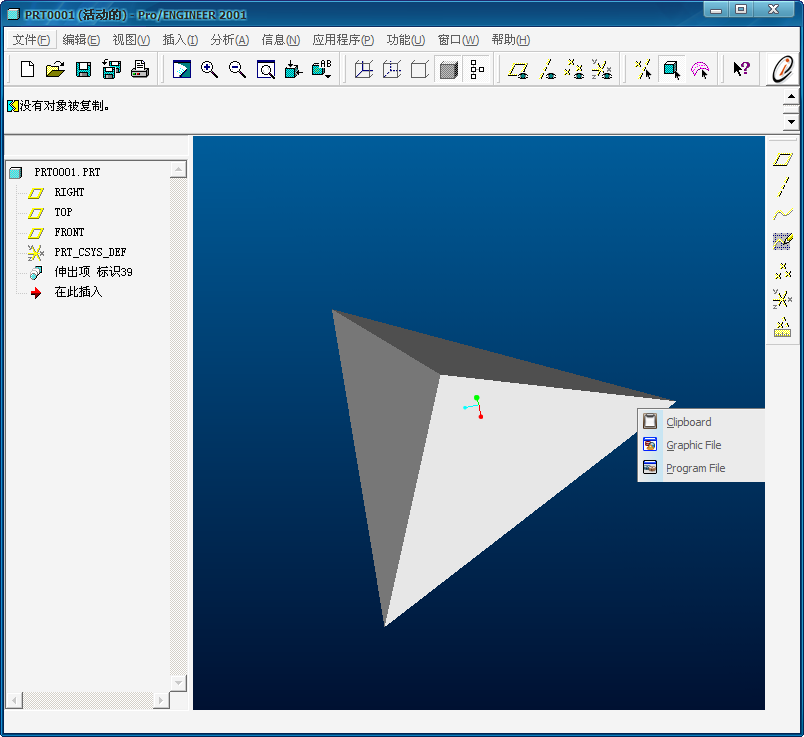

[讨论] 有方法一步画出正三棱体吗?

如题:
8 ^2 i' p% `9 k' S有方法一步画出正三棱体吗?2 O; v5 w9 y+ {: q- c' T
哪位高手晒晒!

不知为啥,图片没有传上来,再传一次试试

一个三角形向一点混合' j! D% g3 e: O! R
就搞点

谢谢楼上的,如何保证正三棱呢,需要关系式吗

回复 5# yitianle 的帖子
用关系的话可以任意改变边长2 V3 B% M9 X$ O3 w3 W/ L$ M6 x: X* ?
再生后还是正四面体

正三角形向一点混合,关系式d0=sqrt(d1*d1-d1*0.5/cos(30)*d1*0.5/cos(30)) 关系式还可以用函数简化.

用3楼的方法很简单啊,* z! f9 m8 k. {. r$ o9 Z1 A- L7 g1 z
关系嘛以前没试过...想尝试一下

扫描、混合、边界混合都呵以做到。
