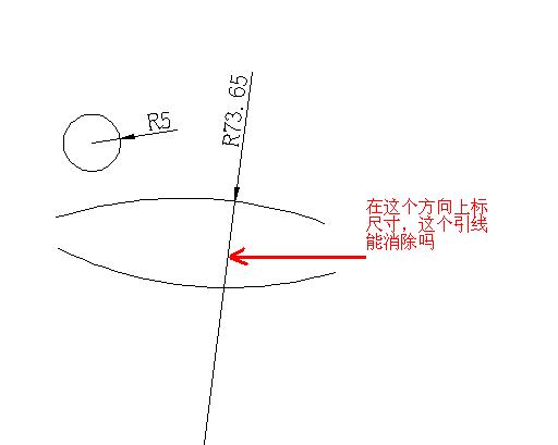

如何消除图中的引线呢?

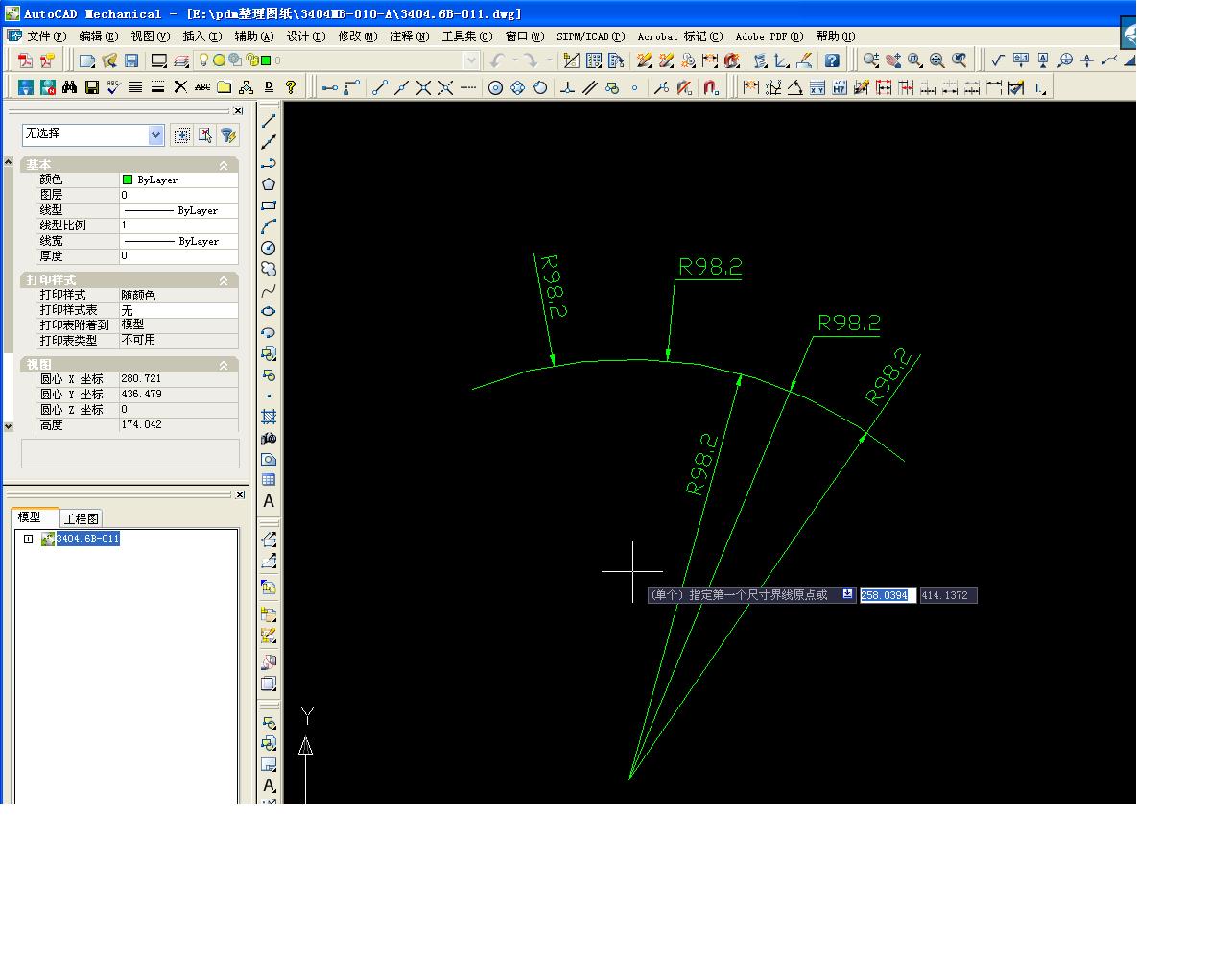

发表于 2008-9-19 14:55:18 | 显示全部楼层 来自: 中国湖北十堰
14.JPG 我用的是2006机械版,里边用增强尺寸标注,标准圆弧的时候,根据命令行的提示,输入O可以选择标准的样式,上面的图就是用增强尺寸标注做的

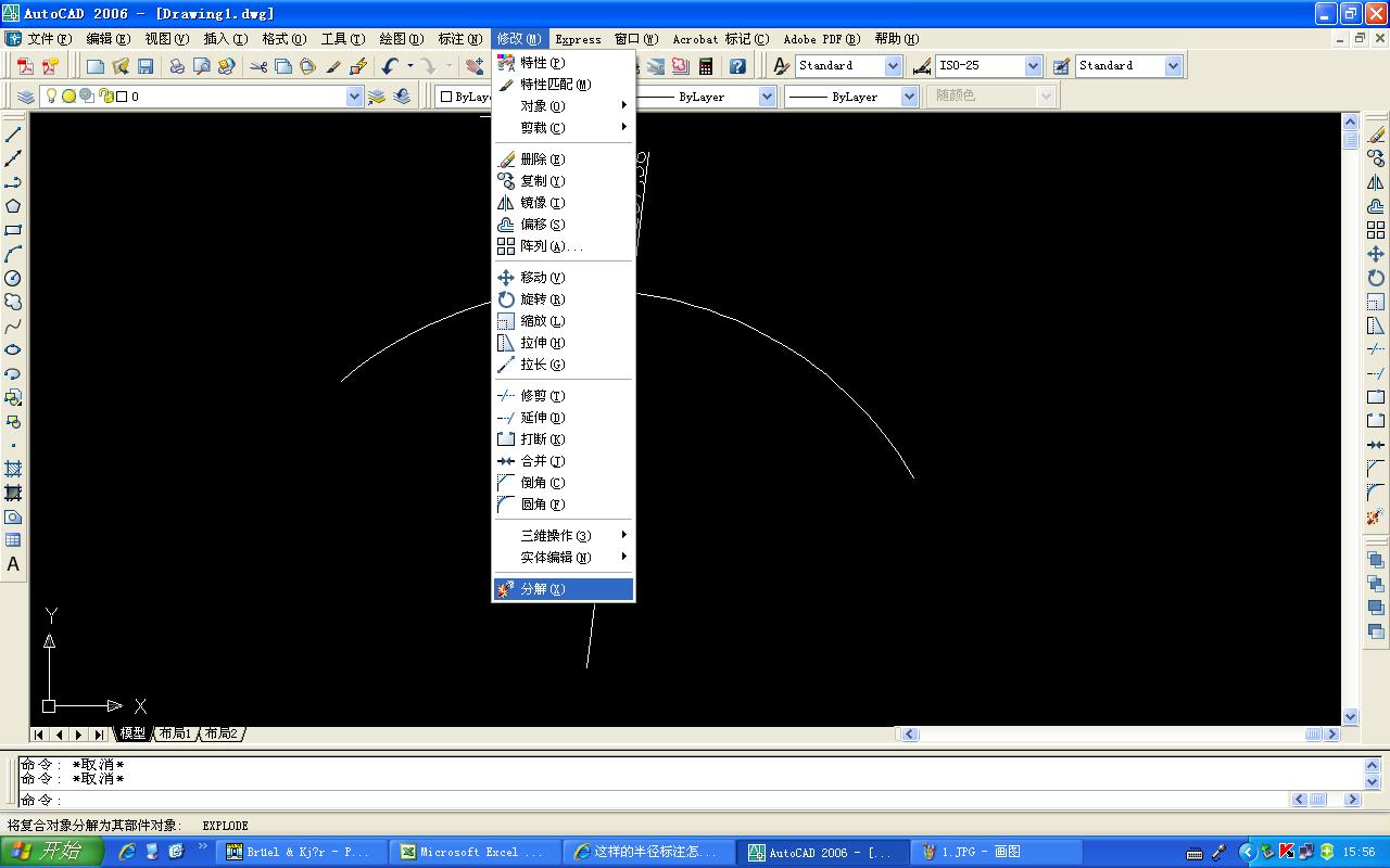

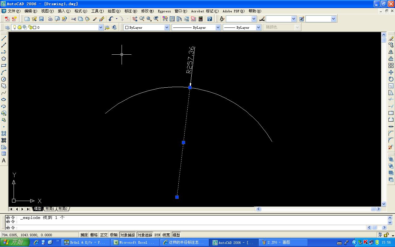

发表于 2008-9-19 15:58:43 | 显示全部楼层 来自: 中国北京
很简单,先标注,选择标注的对象,再选择修改——分解,然后删除您不需要的。见下图
唐昕晨 + 5 应助

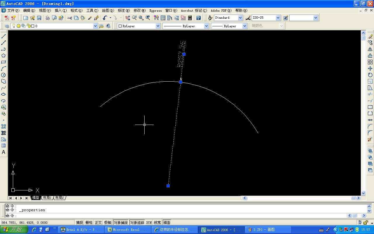

发表于 2008-9-19 16:21:34 | 显示全部楼层 来自: 中国浙江宁波
按下面设置;
唐昕晨 + 5 应助
 楼主| 发表于 2008-9-19 16:53:32 | 显示全部楼层 来自: LAN
回复 4# h2a 的帖子
多谢你的答复,这样虽然能达到目的,但移动就不方便了

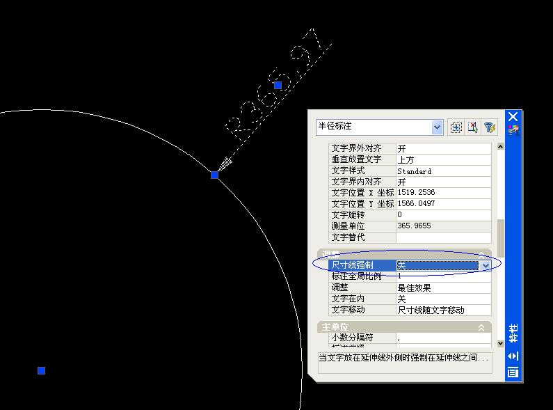

 楼主| 发表于 2008-9-19 16:57:26 | 显示全部楼层 来自: LAN
回复5楼
6 r$ I& g' m" m# Y
% d2 M- Y$ U: l2 i" k多谢你的答复,你的方法很好,2 \0 n! x6 @! j
' U6 R' f; u0 c+ T) {能不能把尺寸线强制的默认改为关的呢?
2 z4 ~! W8 w/ U8 z2 f+ S8 o) ^# h% c' X, Z1 r3 _" I
[ 本帖最后由 fbi163 于 2008-9-19 17:03 编辑 ]

 楼主| 发表于 2008-9-19 17:07:37 | 显示全部楼层 来自: LAN
回复 8# 86468616 的帖子
真是一个比一个高明
! `) r2 }+ Y- O1 @这里的高人就是多! ]4 l- S" \5 l% ]5 X7 e
你的方法最好了,2 M! U. s4 \- w2 A* w2 z8 _6 Y! H6 \
就是我最想要的5 u" @& a( I1 Y& n
非常感谢,
