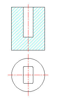

如下图所示,在一个工件上加工一个不贯通工件的方孔,有什么好的加工方法

什么材料的?用量多少?这都会影响到加工方法
发表于 2008-9-19 12:27:37 | 显示全部楼层 来自: 中国江苏常州
有什么要求?脱腊模
发表于 2008-9-19 12:44:53 | 显示全部楼层 来自: 中国辽宁大连
可用电火花加工,设计中应避免这种结构,可改为通孔加一块垫板。

用电脉冲工艺应该可以加工这个盲孔。

看看具体尺寸,机械加工一般是开通孔后堵上。也可以用立铣刀干。但不知楼主的工件孔深多少。

同意7楼的看法,我们这就是开孔后补上,但是立铣加工不出来方吧

如果是通孔就好办,加工方法很多,

精度要求高的话就上电脉冲或加工中心都可以呀!

精度不高 材料种类允许可以 直接铸造成型

没特殊要求,还是改成组合件好,成本、效率都有所改进

材料软,硬;孔的大小,深度;孔的精度;数量多少等均未知,不太好定加工方法。但给出几种加工方法,由楼主自己决定:1,加工中心加工(材料软,孔大及孔周R大,孔浅,精度高),2,电火花加工(材料导电,精度不高,数量少),3,铸造加工(孔不深,精度差,数量大),4,冷挤压加工(材料软,孔不深,精度较高,数量大),5,注塑,压机加工(材料为热塑性塑料或热固性塑料,孔较深,精度一般,数量大)。

16楼所说
% r: ~5 t; O3 z# z3 F  w1 Z也可以铣成椭圆,插方等
发表于 2009-1-24 23:50:30 | 显示全部楼层 来自: 中国吉林吉林市
19 20楼说的插 是不可能实现的 因为没有退刀槽
