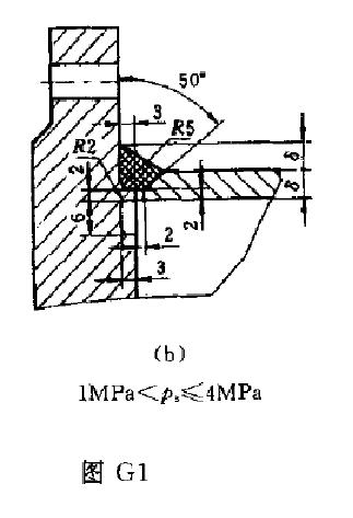

属于B类还是C类焊缝,我认为是C类,对吗?

GB150-1998  10.1.6 c) 平盖、管板与圆筒非对接连接的接头,……,均属C类焊接接头。以上图中管板与圆筒的接头应属于角焊接接头,所以为C类焊接接头。. F0 L+ [2 R+ s1 o
; H' w3 [8 a0 t1 ^7 w, H( H) xGB151-1999  图62(b)亦可说明其为C类焊接接头。

1.按ASME标准该焊缝应该划为C类焊缝。. t% g8 w, H8 t2 ]- a
2.按GB150划分不好把握。按国标151附录C及标准释义的解释,应划为C类焊缝。

应该C类焊缝无疑。

你回复中的"按国标151附录C"是不是附录G?

: C! n. U6 M: j, H我一直认为是C类角焊缝,但今天校对别人的图纸,将它划分为B类,我在GB150和GB151中没找到很明确的说法,它还有2毫米的对接,就有点拿不准了,想来还是到网上求助众人帮助,别给人家改错了。真是很感谢各位。

笔误,应该是G。多谢提醒。
