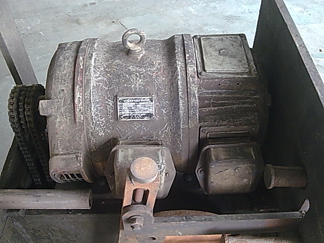

 楼主| 发表于 2008-9-19 15:42:22 | 显示全部楼层 来自: 中国广东肇庆
回复 3# gaoyns 的帖子
如图那个就是JR262-4,铭牌部分是电机,电机右还接着部分也算是电机的一部分,还是另外一个装置呢
" j0 i8 B! K- C8 k如图中,有两个接线口!' n( k+ y: A1 T
' j$ P3 Z& I& R$ a. |[ 本帖最后由 WWXGO 于 2008-9-19 15:44 编辑 ]
发表于 2008-9-19 16:24:51 | 显示全部楼层 来自: 中国山西太原
回复 4# WWXGO 的帖子
绕线三相异步电动机都是这样的,两部分都是电机的整体,左边的接线盒是接定子绕组的,右边的接线盒是接转子绕组的,右边机壳内的转子轴上安装三个滑环,有三组碳刷分别与三个滑环相接触,通过这个装置向转动的转子供电。
