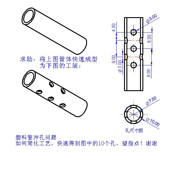

如图中所示,在管体上打出5个通孔(管体上共有10个小孔),因方向问题,一次冲孔有些难度,望各位指点一二,谢谢!

冲压模啊,如果这模具都设计不出来就不要搞模具设计了。我原来冲铁管都可以的

我不是专业做模具的,现在要做这样的一个工装。想一次成型,不知此类冲压模的大致结构。望指点或给些相关资料。谢谢!

壁比较薄,可以做,中间心轴定位,模具侧面弄个滑块机构,上冲头下行时,带动水平方向冲头冲出另方向孔,上冲头回程时,脱开水平冲头,此为一想法,可以和模具师傅讨论

此塑料管生产量大,最好是冲孔;但是做多个试验后,常出现毛刺;(若直接冲通孔的话,排废料也是个问题;望各位冲压模具师傅再多指点一二!谢谢!

我有一想法,不知可行。
) w7 a  _- J3 L! V9 H中心轴垂直定位,五冲头水平放置,由一桶状体由上而下推动冲头冲出孔,桶状体升起,冲头退出。管体从下退出。
