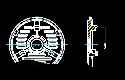

在没有三坐标的情况下,图中三等分块的直径200该如何测量?望各位坛友不吝赐教。谢谢。

看不清你的公差,可以的话做个塞规
 楼主| 发表于 2008-9-19 10:08:00 | 显示全部楼层 来自: 中国安徽合肥
尺寸与公差为φ200(+0.061/+0.015),已做了塞规,可使用不太方便,不知各位有没有其他好方法。谢谢。

回复 4# Andyliu77 的帖子
谢谢,此内径不是整圆,是在三等分块上的圆,你的方法不行。

是加工完检测是否合格还是测具体值?图片看不清楚
 楼主| 发表于 2008-9-20 16:18:12 | 显示全部楼层 来自: 中国安徽合肥
回复 6# yangsh 的帖子
三等分块上的圆直径尺寸与公差为φ200(+0.061/+0.015),加工完后做了塞规来检测是否合格还能凑合,只是在加工中要想适时检测具体尺寸还真想不出什么好方法来。

最好在数控车上做.如果没有可在普车上加一数显装置,(很简单的,把球栅尺加在中拖板与大拖板上即可)

试试俺的方法:1,在车床上加工:在尾座上加工一个工具,后面和尾架锥孔配,前面加工直径200的孔,公差+0.01/-0.01,再刀架上夹一夹具,夹具内有一芯轴可在夹具内转180度(用滚珠,弹簧定位),芯轴前装杠杆千分表,测量时先用杠杆千分表测量尾架上的夹具,再旋转180度测量零件,用比较法测量(校好尺寸后,尾架不要动).2,在加工中心上加工:在工作台上装上工件和直径200的量块,加工零件后,主轴上夹量杆用杠杆千分表测量量块后,再测量零件。

图看不清,我应该能解决这个问题。不用工装,效率还能提高。十个三维币帮你解决 怎么样?
' {. p% c: J% w' t; n重传一下图纸吧。

把表杆直接放在尾座孔内进行测量

三点内径千分尺有测量直径为φ200的吗?若有不知价格是多少?
