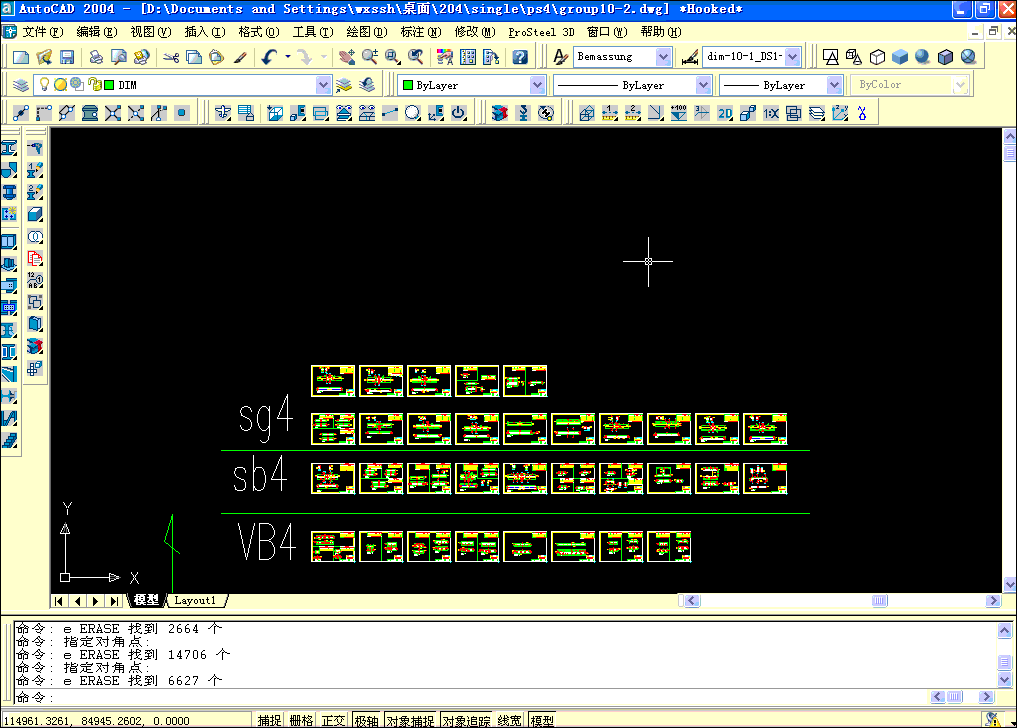

看来大家是误会我的意思了!我的意思是我们把组立图画好后不都还要把它们拆成单个的零件图,再分别每一个套图框标尺寸吗?
( s0 ?  B1 H7 a4 F9 M$ j6 m  a我们一般从组立图中拆零件图就是只打开要的图层,然后将零件图的三视图移走(move),依次每个都要这样做才可以将图全部拆出,我的意思有没有一个命令可以一次性将所有的图全部都拆出来。

做得钢结构把?可以用lisp批量进行,基本思路,还是上面的过滤选择(按照图层,最好就用数字表示这样代码少写一点,要是随便取个名字就麻烦些了,也不好比较),得到零件名称和图形,然后通过wblock输出。个人感觉每个图层一个零件是不现实的,还是做块比较实际,毕竟图层数量是有限制的,而且,要是要把部件组装起来放样的话不是乱套了。6 B8 c2 ?& D7 W
也可以试试AUTOCAD Mechanical,在2D绘图这方面还是比较好的,输出输入零件也很方便而且可以同材料表关联。
/ g$ P( K+ b" {( |不过要命的是2D绘图很难让计算机识别你的零件是否相同,要能识别可能等于快发一套详图系统了,目前需要解决的主要的问题就是零件的识别问题,这样导出去的图形不会重复也不会遗漏,而且也便于统计零部件的数量。现在3D钢结构详图软件还是比较成熟,有兴趣可以搜索一下,同机械3D软件绘图比较最大的优点是在于:不需要知道零部件是否已经存在,不需每做一个零件起一个名字,可以最后由软件按照一定用户的规格来判断比较命名,并且统计所有模型信息,自动汇出零部件和结构布置2D图纸,数据清单(包括可以是直接用于采购清单)。9 U# P- h4 q& T- o- f& \- y

在早期R14的版本中有一命令叫"外部參考"# n! H5 C8 m* H" ~" t; O! v4 E
可利用此命令個別將零件圖一個一個
' y9 q* @  i7 x- _5 M+ y7 e作成一張一張的零件圖,再另外建立新的圖
2 j+ U/ u$ B5 i6 Y3 o* D紙將該一個一個零件參考進圖紙/ v' _6 [- t. J( p& j
一來不用搬移零件組立圖2 z% M9 \5 O# y6 c
二來當該單一零件尺寸變更後, 所參考的5 s& |! C, I* G4 `0 R
    組立圖尺寸也會跟著變動/ p4 W: q4 y/ s/ d6 W, L0 E3 p  A
也會跟著變更

' w) p, {/ n5 P8 u: lAUTOCAD Mechanical可以将零部件转为外部化,还是比较好的。另外就是通过块(包括外部参照),一种零件一个名称,然后通过获取块名,重新用排列插入,做的复杂些的话可以统计图块数量等等。我这里有个是按照材料表来插图的,只不过仅为了节约图纸~~

我们做钢结构工程的,貌似用XSTEEL软件可以实现,画好了一个整体布置图后,可以生成每个构件的图纸,不知道是你说的拆图没,我们叫做详图深化

CAD本身没有,通过LISP二次开发可实现
